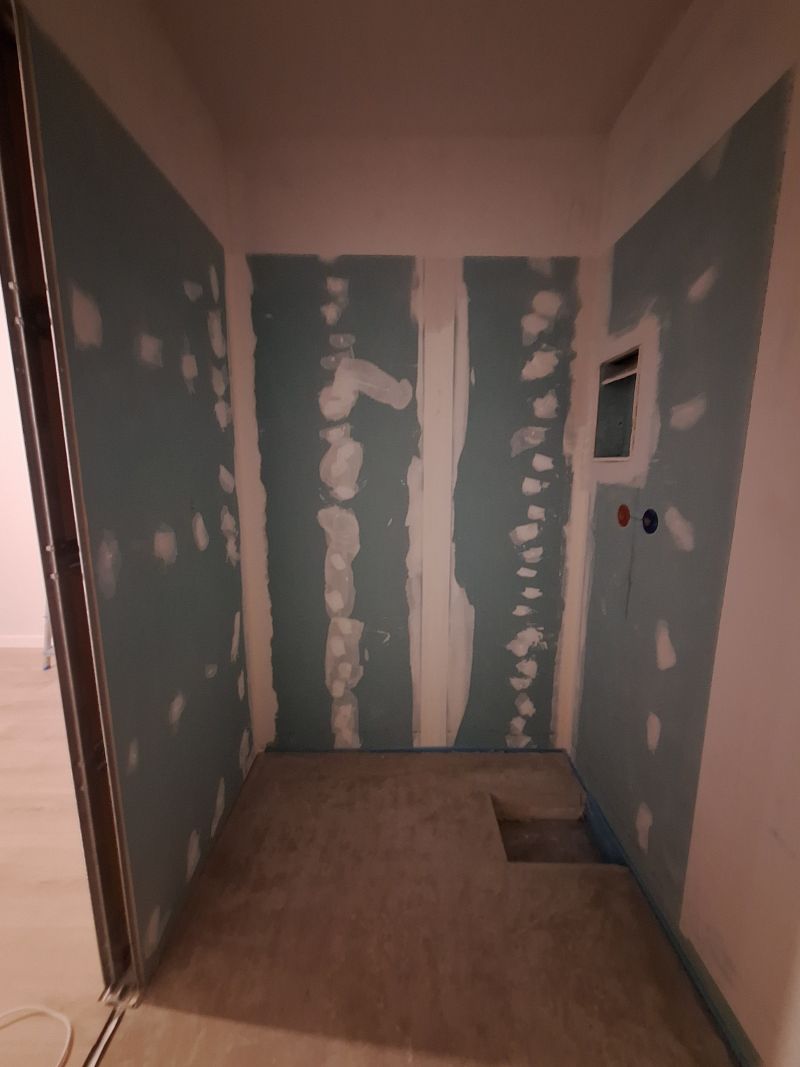

Bonsoir à tous,
Apres de nombreuses recherches sur internet et en particulier sur ce forum j’ai pas mal avancé sur mon projet de SDB mais quelques questions persistent et je voudrais les partager avec vous :

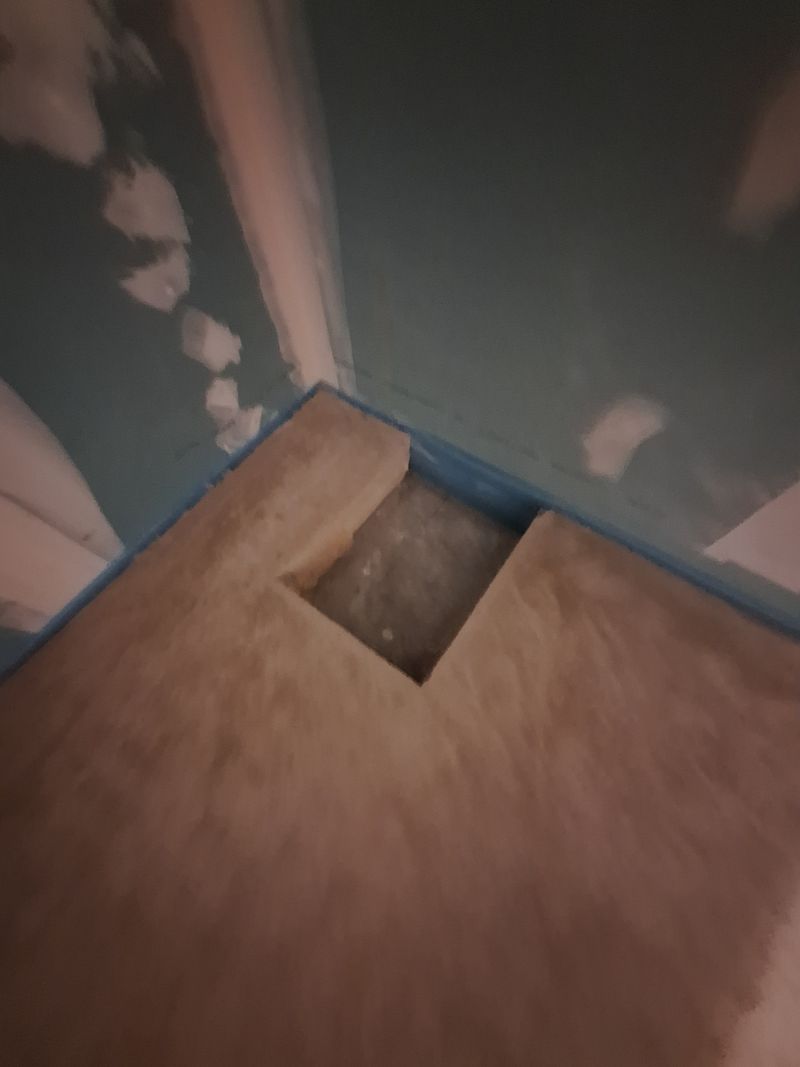

Nous allons poser un receveur dans l’angle (voir photo) entre les 3murs puis monter une petite cloison séparatrice sur laquelle nous mettrons un pare muret. Voici les étapes :
- Perçage de la dalle pour y mettre un bout de tube en 40 avec un siphon vertical (s/sol en dessous)
- SPEC sur l’ensemble des trois murs avec bandes mur/mur et mur/sol (un peu galère sur la réservation mais je devrais me débrouiller pour chevaucher 3 bandes en sorte de U)
- Primaire sur le sol puis pose du receveur collé au sika PU (avec le siphon déjà visser en place sur le receveur et après un test à l’eau pour vérifier mon collage), puis joint entre placo et receveur à la PU
- Cloisons puis SPEC cloison
- Carrelage au sol puis faïence
Voila ce qui me pose soucis :

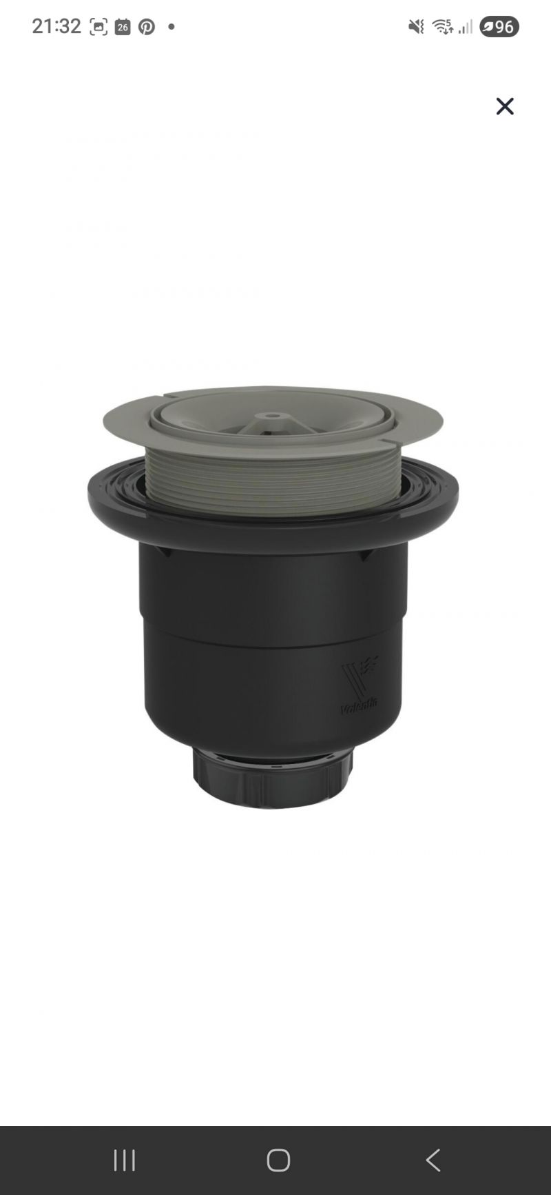

- Je me tâte à percer la dalle en carottant a 100 (plancher hourdis pas de poutrelles à cet endroit) pour pouvoir sortir le siphon, s’il y a un problème un jour, ou juste carotter à 50 pour avoir un peu de jeu avec mon tube de 40.
- Quid de la fixation du siphon (je vais mettre du TMS au fond) mais est ce que la bonde doit être fixer autrement (prise dans du mortier) ce qui exclurait un éventuel démontage par le bas.
- Les étapes citées vous paraissent elles cohérentes ?

Pourquoi ne pas mettre une douche à l'italienne sans receveur avec un syphon plat de hauteur réduite ?
carrelage Douche
carrelage DoucheDouche pommeau douchette et robinet thermostatique
De : Conflans En Jarnisy (54)
Env. 100 message Loire Atlantique
Merci de votre retour c'est effectivement intéressant comme idée mais nous avons déjà tranché pour un receveur
