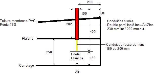

Le DTU 24-1 prescript un conduit de fumée de plus de 4 m (à vérifier car je n'ai pas le DTU).
Je souhaite installer un poêle à bois (bûches) étanches selon le schéma joint.
La longueur minimale de 4 m est à respecter uniquement sur le conduit de fumée ou sur la longueur du conduit de fumée (en rouge) + la longueur du conduit de raccordement (en jaune).
Sinon, les autres dimensions et caractéristiques sont elles correctes ?
La cotation est en cm
Cordialement
Messages : Env. 60
Dept : Morbihan
il n'y a pas de longueur minimum , il y a juste une norme :
EN 13 381-1+A1 , qui détermine , la longueur , le diamètre et l'isolation du conduit .
Si le poêle sort en 150 , faites tout en 150 , le 230 sera trop gros .
La sortie sur le toit est inox/inox ?
Dept : Maine Et Loire
Env. 60 message Morbihan
je pense qu'il s'agit plutôt de la norme EN 13384-1+A1
Le conduit de fumée 230 existe déjà (maison neuve). Ce serait dommage d'engager des frais pour le réduire à 150 d'autant plus que cela interdirait dans le futur des poêles à raccordement supérieur à 150 ou des foyers ouverts
Oui, la sortie est bien en inox/inox.
Je me pose simplement la question de savoir s'il faut considérer que la longueur du conduit du plafond à la sortie (2,9 m) ou plutôt la longueur totale du raccordement au poêle à la sortie (4,02 m)  ?
J'aurais tendance à dire 4,02 m mais je n'en suis pas certain.
