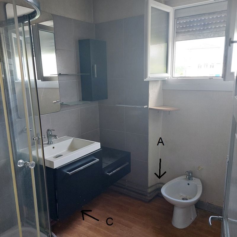

Dans notre rénovation de la SdB (1er étage) nous avons rencontré un problème. En fait nous n'avons pas anticipé ce problème et c'est complètement notre bêtise...
Après avoir abattu la cloison qui séparait le WC de la salle d'eau, nous avons prévu d'installer le nouveau WC suspendu à la place du bidet. Nous avons prévu d'utiliser l'évacuation du WC du RdC en perçant un trou de diamètre 110 à travers la dalle.
Le problème est que notre entrée (et notre wc du RdC) est dans une sorte de niche décalée par rapport au mur de la maison. De ce fait nous ne pouvons pas percer car sinon on serait dehors, devant la porte d'entrée!
Pour vous situer je joins une photo:
Photo ancienne SdB
Nous devons aller du bidet (futur WC) au point C (évacuation possible) avec du PVC de 100 : 3 coudes horizontaux et 1 coude vertical (en C). Cela fait beaucoup de coudes.
1- Pensez-vous que l'évacuation se fera correctement avec tous ces coudes?
2- Dois-je absolument monter deux raccords à 45° à chaque coude?
3 -L'axe de la sortie du WC est normalement à 23 cm du sol : la pente sera-t-elle suffisante?
D'avance merci pour vos remarques

C'est sûr que le plus simple serait de mettre le wc près de l'évacuation.
Vous n'avez pas un agencement avec wc au point C ? Sinon si avec un faux plafond vous percez au point A et raccord vers C sous la dalle.

Merci pour votre réponse. Je n'ai malheureusement pas beaucoup d'options...
Je vois un artisan la semaine prochaine pour en discuter.

Si vous restez sur cette configuration pensez à mettre des bouchons de visite sur les coudes.
