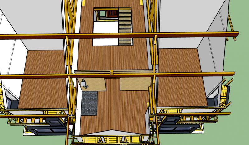

Bonsoir à tous, je me suis lancé dans une auto construction de ma maison ossature bois (isolé en paille technique GREB). Je suis passé par un architecte pour le permis de construire. J'ai dimensionné les pannes et les fermes sur blochet sur mon modèle 3D sketchup. Actuellement j'ai réalisé la dalle béton du RdC. Je compte passer par un charpentier pour la réalisation des 2 fermes.

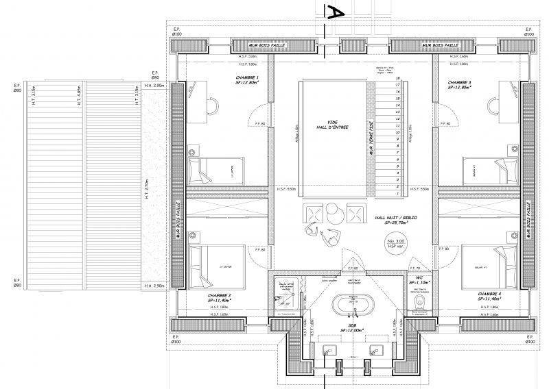

Cependant, par rapport aux plans de l'architecte fournis, la modélisation de la charpente n'est pas incluse, et donc j'ai un doute sur la faisabilité de faire comme sur le plan. Je m'explique :

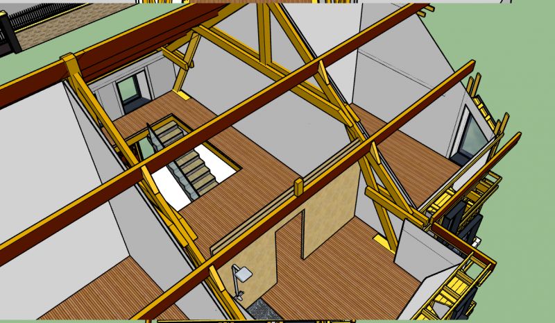

La maison fait grossomodo 13m de long sur 10,70m de large, j'ai dimensionné 2 fermes sur blochet afin de répartir les charges des pannes, ce qui me donne une portée approximative de 4,10m, 4,60m et 4,10m. J'ai choisi des pannes de section 100*300.
Sur le plan de l'architecte, la douche ainsi que le toilette à l'étage se situe au niveau des fermes, c'est à dire que le blochet et la jambe de force se trouvera à cet endroit là, soit impossible à réaliser.
J'ai pensé au lamellé collé entre les 2 pour remplacer les fermes mais je ne suis pas fan d'avoir une poutre pour une portée de 13 mètre entre 2 appuis, j'ai regardé un peu les abaques je ne pense pas du tout que la LC supportera les charges de toiture.
J'aurai bien voulu conserver son plan pour l'emplacement de la douche et du toilette dans les renfoncements mais je ne vois vraiment pas comment faire, sauf en les décalant vers l'intérieur de la salle de bain..
J'espère avoir été clair, si vous avez une idée de faisabilité de charpente pour ce projet je suis preneur. Je me demande si ils font les plans sans penser au côté technique des fois...
En vous remerciant !
ps : en photo, c'est une ébauche de mon plan 3D pour vous montrer l'emplacement des fermes dont pour moi ça irait pour la faisabilité, mais ça ne serait pas comme sur le plan de l'archi

Ton problème est courant : les plans d'architecte montrent souvent l'implantation des pièces sans entrer dans le détail de la charpente. Plusieurs pistes générales existent sans faire de calculs ici : décaler les sanitaires pour éviter un blochet dans la douche, réorienter ou réduire le nombre de fermes, remplacer localement une ferme par une poutre (métallique ou lamellé-collé) appuyée sur des points intérieurs, ou reprendre les charges par une cloison porteuse en dessous. Chacune de ces solutions a des conséquences sur l'isolement, la hauteur sous plafond et la mise en oeuvre.
Attention : ne te fie pas aux abaques sans vérification professionnelle. Une poutre continue de 13 m ou une pêche mal dimensionnée peuvent poser problème. La meilleure voie est d'honorer un rendez-vous avec un charpentier ou un ingénieur qui prendra ton modèle 3D, validera les portées, proposera des solutions (poutre métallique plus compacte, poteau déplacé, ou adaptation de la disposition des pannes) et fournira plans et calculs pour la construction.
