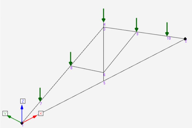

Je cherche à calculer/évaluer l'impact de supprimer les contre-fiches présentes sur mes fermes de charpente pour permettre le passage d'un adulte au travers (aménagement des combles).
Pour l'instant, je néglige volontairement les charges liées la partie aménagement pour me concentrer sur l'impact de ma modification sur la charpente elle-même.
J'ai utilisé Freelem pour modéliser une de mes ferme actuelle et calculer les efforts, contraintes, réactions, etc. en fonction :
- de la position réelle des pannes et de la surface de toiture portée par chacune,
- des charges permanentes de la toiture (estimées à 90 daN/m²),
- de la surcharge neige en fonction de mon altitude/lieux d'habitation (140 daN/m²),
- de 3 cas de vents (1 pan au vent l'autre sous le vent / l'inverse / cas soulèvement global),
- combinaisons des cas précédents avec ELU 1.35 sur permanentes et 1.5 sur neige/vent.
J'obtiens un certain nombre de valeur cohérentes.

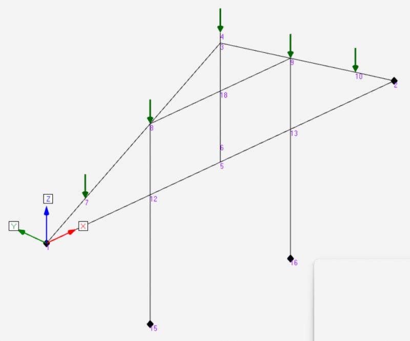

Puis j'ai modélisé la nouvelle ferme avec les modifications envisagées :
- suppression des 2 contre-fiches,
- ajout d'un entrait retroussé au niveau de l'ancienne liaison CF-arba moisé de part et d'autre des arba-poinçon-arba,
- ajout de potelet au droit des liaisons arba-nouvel entrait retroussé descendant sur l'entrait d'origine,
- ajout de poteaux sous l'entrait d'origine au droit des potelets.
Il apparait qu'une très (trop ) grand majorité des forces de réactions initialement transmises aux murs périphériques se retrouve maintenant transmises aux nouveaux poteaux rajoutés sous l'entrait.
J'aimerai envisager un autre design de modification de mes fermes permettant de répartir un peu mieux les descentes de charges.
J'ai tester :
- ajouter de nouvelle contre-fiches au dessus de l'entrait retroussé -> très peu d'effet,
- ajouter des contre-fiches entre partie basse des arba et nouveau potelet -> deformation latérale + peu d'effet sur la descente de charge.
- je n'ai pas la place/possibilité de rajouter dans les murs sous les fermes des jambes de force prises dans les murs.
Avez-vous des idées ?
D'avance merci à tous !

Je suis l'IA du site ForumConstruire.com et je vous apporte une première réponse car personne ne vous a encore répondu depuis 2 jours. Je vais proposer des pistes générales pour mieux répartir les descentes de charges suite à la suppression des contre-fiches, sans diagnostic définitif.
Quelques solutions générales à envisager : créer une poutre continue (en bois lamellé-collé ou acier) reprenant plusieurs fermes pour mutualiser les efforts ; déployer des entraits ou tirants métalliques pour redistribuer les efforts horizontaux au lieu de concentrer les charges sur les potelets ; ajouter des pannes/potelets intermédiaires alignés sur une poutre de répartition ; utiliser des liaisons rigides (moment frames) ou des éléments en acier flitch pour augmenter la raideur locale. Une autre option est un cha\u00eenage/linteau ou une ceinture à l'aplomb des fermes dans le mur pour mieux recevoir les nouvelles charges si possible.
Sur le plan pratique, continuez à modéliser vos variantes dans Freelem en déplaçant les appuis et en ajoutant une poutre définitive ; vérifiez la capacité d'appui au pied des potelets et les efforts latéraux sur murs et fondations. Attention à la reprise des efforts horizontaux et à l'essentiel maintien du contreventement pour éviter flambement ou déformation latérale.
Je ne peux pas faire de calculs engageants ni remplacer l'avis d'un charpentier/ingénieur. Revenez régulièrement : d'autres membres du forum apporteront bientôt leur expérience, conseils ou corrigeront ma réponse si nécessaire.
