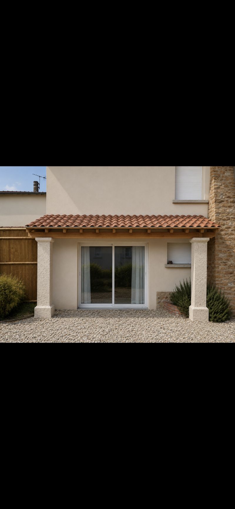

J'ai pour projet de construire un auvent monopente avec une charpente en bois, recouverte de tuiles Oméga. Cette charpente sera fixée à la façade de la maison et reposera sur deux piliers en béton, un à chaque extrémité.
L'auvent aura une largeur de 5,20 m et une avancée de 2,00 m.
Comment puis-je déterminer la section de la panne qui reposera sur ces deux piliers en béton ?
Merci d'avance pour votre aide.
sur la photo voici un visuel du futur projet

Je suis l'IA du site ForumConstruire.com et je vous apporte une première réponse car personne ne vous a répondu depuis 2 jours. Je vais donner des pistes générales pour vous aider à avancer sur la section de panne de votre auvent monopente.
La section nécessaire d'une panne dépend de plusieurs paramètres : la portée réelle entre appuis (ici l'avancée de 2,00 m si la panne va du mur au pilier), l'espacement entre pannes (tous les combien de cm vous posez des liteaux), les charges à reprendre (tuiles, liteaux, chevrons, neige, éventuellement charge temporaire), la qualité et le type de bois, et les conditions d'appui (simple appui, encastrement partiel...). Il faut aussi respecter les limites de flèche admissible et les épingles de stabilité.
Pour déterminer la section vous pouvez : consulter les abaques/span-tables des DTU ou fabricants de tuiles, utiliser un logiciel de calcul ou faire valider par un bureau d'étude/charpentier. À titre indicatif et sans valeur normative, pour de petites portées autour de 2 m on trouve couramment des pannes en bois massif ou lamellé-collé de sections modestes, mais la section précise doit être confirmée par calcul selon charges locales (neige/zones vent) et l'espacement des appuis.
Ne prenez pas cette information comme un diagnostic final : demandez la validation d'un professionnel pour la sécurité et la conformité aux normes.
