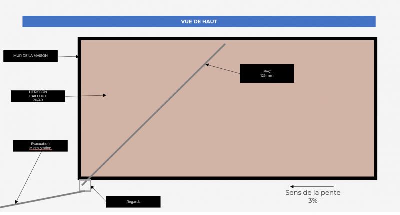

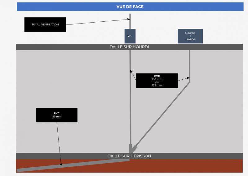

Je suis en phase de mise en place des évacuations dans le hérisson d’une maison avec sous-sol.
Le réseau prévu comprend un collecteur PVC Ø125 mm destiné à recevoir les eaux vannes du WC et les eaux grises (douche + lavabo).
Le WC est raccordé sur une chute principale ventilée (ventilation primaire prolongée en toiture).
Ces appareils utiliserons le même tuyau PVC jusqu'au regard.
La pente du PVC dans le hérisson est ente  2  / 3 %.
Je souhaiterais confirmer les points suivants :
  • L’utilisation d’un même tuyau PVC Ø125 mm pour ces trois appareils est-elle conforme et suffisante ?
  • Le fait que la chute WC soit ventilée en toiture suffit-il à éviter tout désiphonnage des siphons de la douche et du lavabo ?
  • Faut-il envisager une ventilation secondaire sur la ligne d’eaux grises (distance entre appareils ~2 m) ?
  • Faut-il tirer un second tuyau PVC dans le hérisson pour les WC uniquement ?
Merci d’avance pour vos avis techniques et retours d’expérience.

Dans l'idéale et suivant les DTU vous devez séparer les eaux usées et les eaux vannes dans deux réseaux séparés avec chacun leur ventilation. Puis les regrouper dans le sous-sol sur une canalisation unique

Comme ceci :
La zone grise est le sous sol.
Les WC et la douche Lavabo sont au RDC.
Merci par avance pour vos futurs retours.

Bonjour, sauf erreur, il manque la ventilation primaire pour douche + WC. Si vous n'en mettez pas, l'eau du siphon peut être aspirée et ca ne sentira pas très bon... à éviter

DanyL'ingé a écrit:Bonjour, sauf erreur, il manque la ventilation primaire pour douche + WC. Si vous n'en mettez pas, l'eau du siphon peut être aspirée et ca ne sentira pas très bon...  à éviter
Et si je mets un second tuyau(dédié à la douche et au lavabo) dans le hérisson qui va se jeter dans le regard extérieur ?
Les réseaux sont séparés jusqu'au regard extérieur à 16 m de l'entrée dans la dalle du hérisson.

Oui ça c'est l'idéal
