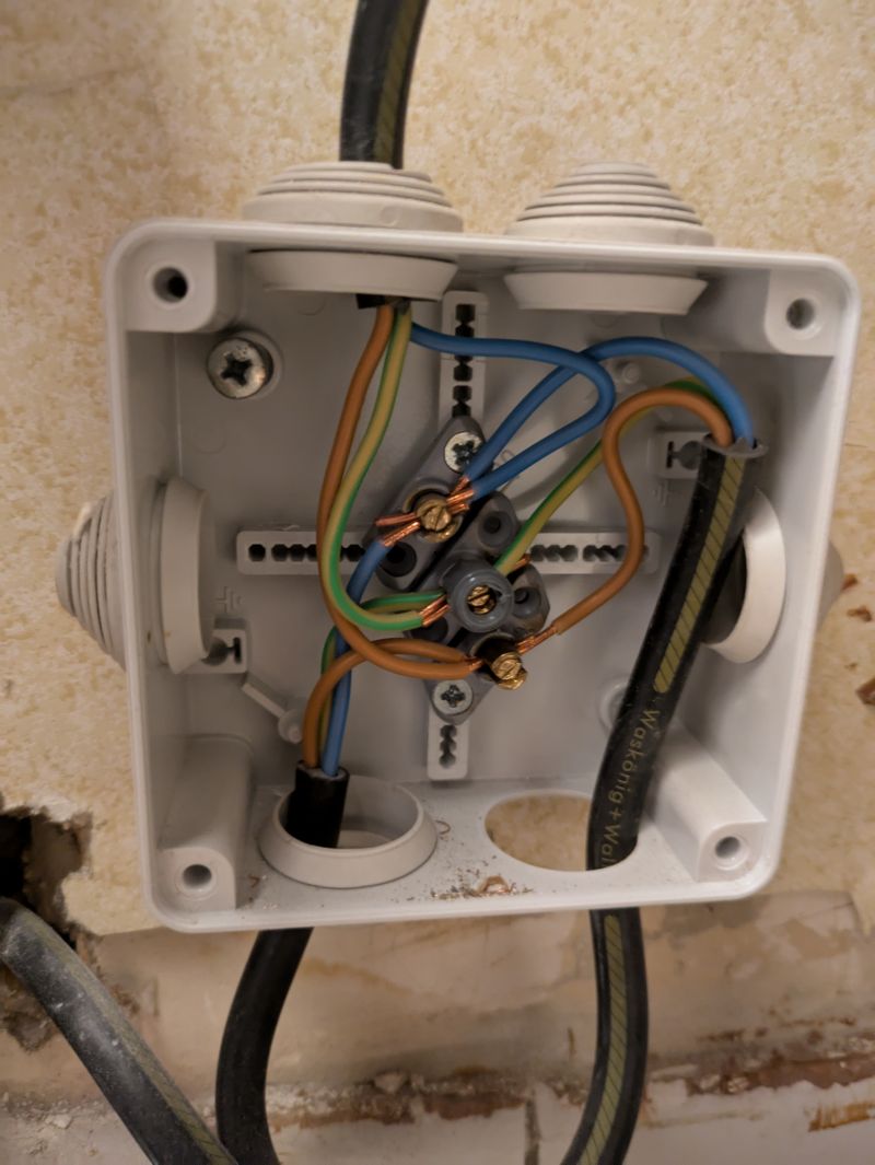

Je souhaiterais avoir vos conseils pour le branchement d'une prise supplémentaire sur une boîte de dérivation :
Est-ce que ça vous paraît possible de brancher un câble supplémentaire pour alimenter une prise en saillie sachant qu'il y a déjà trois câbles ? Je ne pense pas qu'il y ait d'enjeux de puissance puisque cette prise servirait principalement à recharger un aspirateur Dyson.

Bonjour, pour moi pas de souci pour ajouter une prise, par contre essayez de changer les connecteurs par des wago, les câbles à nu comme ça c'est bof.

Donc un wago avec 4 ou 5 entrées par couleur (donc x3), c'est bien ça ?

Oui, un wago par couleur de fil.

OK merci pour vos réponses !
