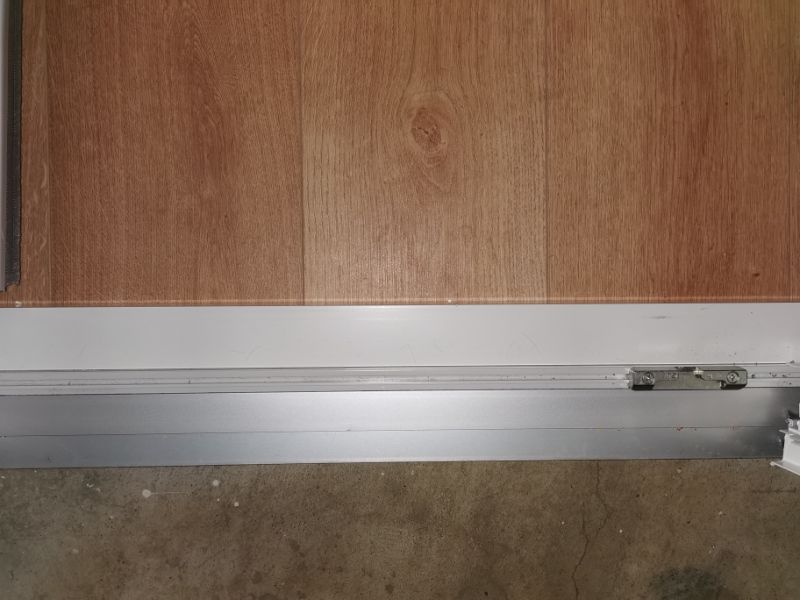

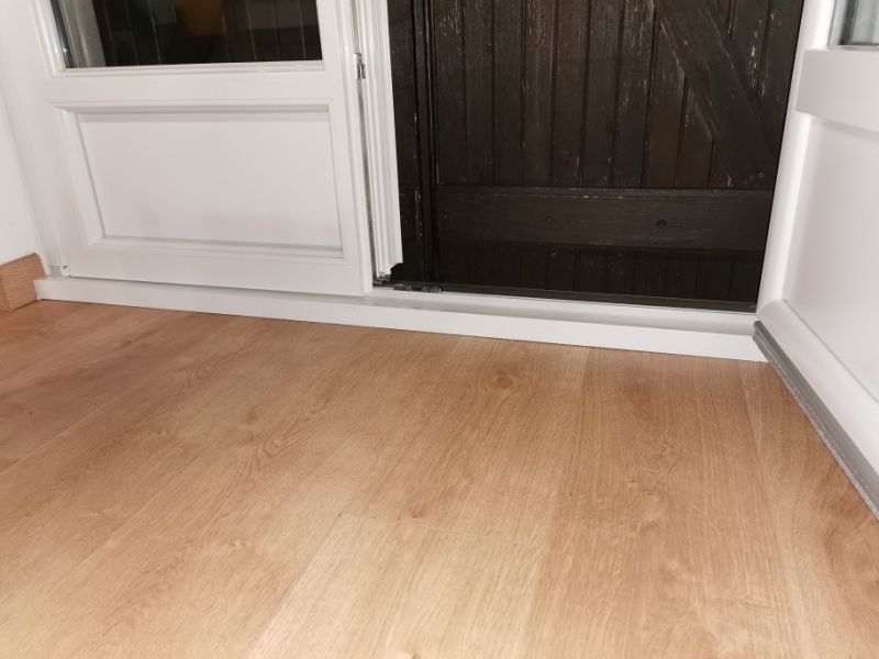

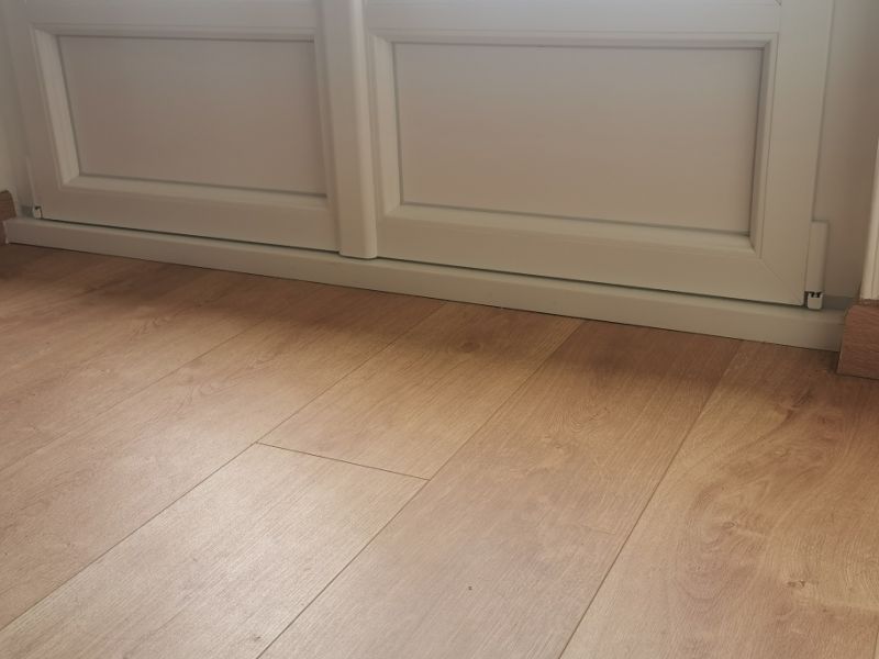

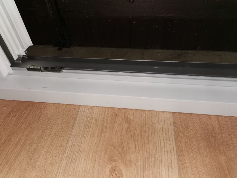

[url=https://files.forumconstruire.com/images/se/seuil-porte-fena-tre-vue-ouverte-jpg-stor-6908ee7936a6b442200.jpg][/url]Merci beaucoup pour la réponse !
Malheureusement je n'ai pas pris de photo avant pour montrer le seuil existant avant...
1ère photo prise de dessus, puis une photo un peu proche et une plus éloigné porte ouverte.
Pour tenter de donner un meilleur aperçu.

ça a l'air de faire une sacrée cote (pas côte, cote), pour du PMR on peut faire mieux évidemment, dans le cas présent tout est en fonction de ce qu'il y avait avant.
Un profil d'attaque avec un biais peut aider dans l'avenir si le seuil est trop dur à franchir. Sinon le profil posé reste propre, tout de même.

Merci pour le retour et pour votre avis !
Oui, le travail est propre et les finitions reste très bien. C'était juste cette hauteur qui me faisait bizarre. Mais vous me rassurer si ça viens du bâti qu'il y avait avant c'est qu'à priori ils ont fait ce qu'ils ont pu.
