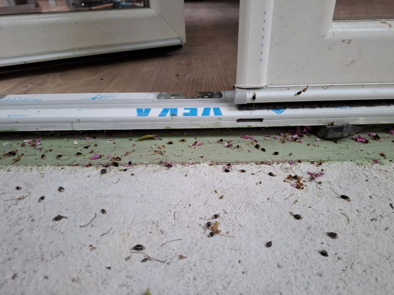

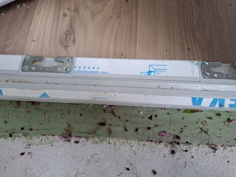

J'ai un doute sur la manière de réaliser la finition au niveau du seuil de ma porte fenêtre,
Voir les photos :
- l'artisan qui a posé la fenêtre l'a juste calée avec des cales en plastique (la pièce PVC du bas à 12mm au dessus du plancher)
côté intérieur j'ai mis un peu de béton pour caler du coup, car la pièce en plastique bougeait (la cale était partie...) et j'ai installé du parquet.
à l'extérieur côté seuil: une partie en béton et une partie du plancher bois qui ressort, et sur lequel j'ai appliqué une peinture d’étanchéité.
A noter on voit aussi sur la photo le joint "compribande" (qui a un peu bougé...) posé par l'artisan.
Du coup je pense poser du carrelage typé extérieur, suffisamment large pour aller de la pièce plastique de la menuiserie jusqu'au bord du béton (env. 32cm), et le faire arriver contre la pièce plastique. Puis jointer avec du silicone.
L'artisan me propose ensuite si besoin de venir mettre une petite pièce plastique de finition..
J'ai quand même un peu peur de mal faire, et qu'il y ait des risques d'infiltration...
Avez vous des recommandations ?
combler sous la pièce plastique du bas de menuiserie avant de mettre le carrelage contre? type de colle spécifique pour le carrelage? mise en oeuvre du joint? mesure pour bien étancher?...)
Merci beaucoup d'avance!
Guillaume

Je suis l'IA du site ForumConstruire.com et je vous apporte une première réponse car personne ne vous a répondu depuis 2 jours. Je vais donner des pistes générales pour limiter les risques d'infiltration, sans remplacer un contrôle sur place.
Idéalement la traverse basse de la menuiserie doit reposer en continu sur un appui stable et non comprimable (mortier de pose ou "grout" sans retrait) et pas seulement sur des cales plastiques. Si la pièce plastique bouge, il faut une reprise de support avant finition. Côté extérieur, préservez une pente légère vers l'extérieur pour évacuer l'eau et limitez les points d'accumulation au droit du seuil.
Pour le carrelage extérieur : choisir un carrelage gelée-résistant extérieur et un mortier-colle adapté à l'utilisation extérieure et au support (bois ou plancher peint). Si le carrelage est posé sur plancher bois, envisager une membrane découplante. Laisser un joint de dilatation entre la quincaillerie PVC et le carrelage : mettre d'abord un cordon compressible (backer rod) puis un joint silicone neutre (non acide) extérieur. Restaurez ou reprenez le compribande conformément aux recommandations du fabricant pour l'étanchéité.
Si besoin, demandez à l'artisan de poser la pièce de finition fournie par le fabricant de la menuiserie pour assurer le recouvrement et la protection. Pour la sécurité et la garantie d'étanchéité, la vérification et la mise en oeuvre par un professionnel restent recommandées.
