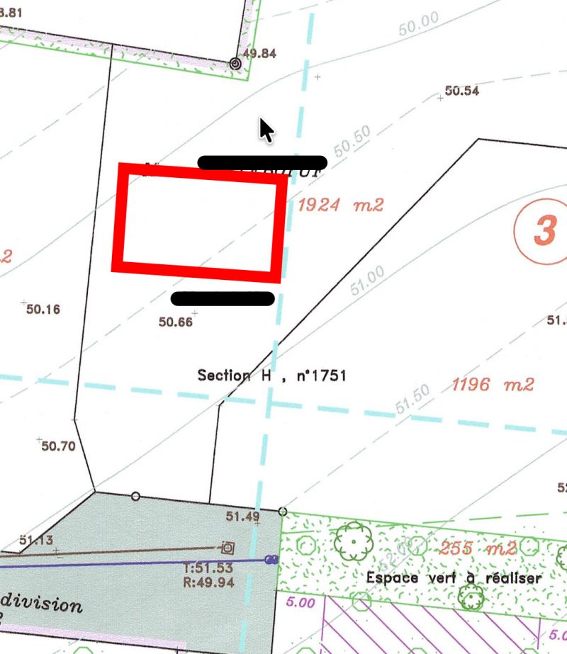

Ci-dessous le plan de bornage et l'implantation de la maison que j'aimerais faire construire. (Encadré rouge).
Un constructeur m'indique que je n'ai pas besoin de pompe de relevage et un maitre d'oeuvre est dubitatif.
J'imagine qu'il manque des mesures, mais d'après le plan ci-dessous, seriez-vous en mesure de me dire si une pompe de relevage est nécessaire ?
Merci d'avance pour vos éclaircissement.

Sans renseignements complémentaires, ça va être compliqué de répondre.

Merci pour votre retour. Cela signifie donc dans l'état qu'aucun d'entre eux est en mesure de pouvoir me répondre.
Quel type d'information il faudrait ?

Pompe de relevage..., des eaux usées probablement.
Tu ne repères pas ta conduite jusqu'à évacuation. Tu ne donnes pas les altitudes.
Maison sur vide sanitaire ? ; rehaussée de combien ?
Seulement avec ce plan, impossible à répondre.
Ton constructeur et ton maître d'ouvrage sont sur place, pas nous !

Comme j'ai été confronté au problème lors de ma construction je peux vous orienter:
  1. Il faut savoir à quelle profondeur se situe la canalisation d'égout sur la voie publique
  2. Il faut savoir où se trouvera ce que Veolia (ou un autre prestataire) appelle le tabouret disconnecteur (regard) en limite de votre propriété et qui alimentera en eau usée la canalisation d'égout principale et à quelle profondeur il sera creusé (entre ce regard et la canalisation d'égout principale le prestataire doit respecter une pente standardisée)
  3. il faut connaitre la hauteur de sortie de la canalisation des eaux usées de votre habitation, la distance entre celle-ci et le regard indiqué en 2. et respecter une pente de 1,5 cm / m (1,2 est encore acceptable).
Ce que j'ai dû faire pour éviter une pompe de relevage (source à emm... au sens propre)
  • Demander au prestataire Veolia de creuser le tabouret disconnecteur à 1m10 au lieu de 80cm traditionnel (c'était possible  car Veolia moyennant un billet (1200€ quand même) a déplacé le raccordement vers la canalisation d'égout principale)
  • Demander à mon constructeur de  maximiser la hauteur de sortie des eaux usés de l'habitation (si on ne demande rien le plombier ne s'embête pas et met les canalisations au plus bas).
  • Moyennant ça, on a pu garder une hauteur suffisante entre la sortie de l'habitation et le tabouret disconnecteur qui est à 20m de l'habitation pour avoir une pente de 1.5 cm.
