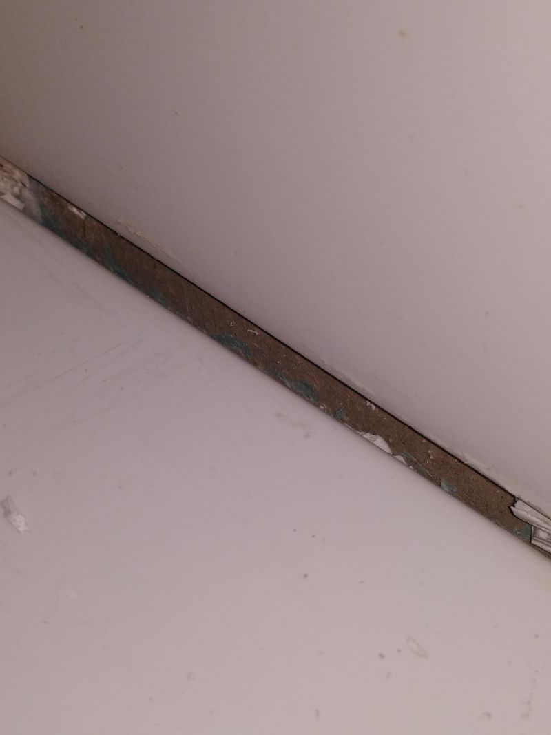

Le joint de ma douche étant moisi, j'ai décidé de le changer. Or, en enlevant l'ancien, je suis tombée sur un trou entre le receveur et le mur :
Les ouvriers avaient simplement rempli le trou de joint silicone.
Quand j'ai montré ça à un voisin qui travaille dans un magasin de bricolage, il a trouvé que ce n'était pas très propre, mais m'a conseillé de faire de même avec un bon silicone sanitaire, et en m'y reprenant à plusieurs fois.
En regardant un peu sur le web, je vois qu'il est conseillé de combler le trou avec du fond de joint, puis d'appliquer le silicone. Mais la question se pose étant donné la faible épaisseur de mon trou (0,5 cm). Et en même temps, vu qu'il est quand même assez profond (6 cm), j'ai peur que le joint s'affaisse si je ne mets rien à part le silicone. Que me conseillez-vous ?
D'autre part, ce post ici https://www.forumconstruire.com/construire/topic-446259-etancheite-receveur.php conseille de poser deux joints : un pour l'étanchéité, et un autre de finition. Or, dans les magasins de bricolage, je n'ai trouvé que ce type de joint : https://www.leroymerlin.fr/produits/silicone-salle-de-bain-s[...]c-280-ml-65544724.html. Est-ce un joint d'étanchéité ou de finition ?
Merci d'avance pour vos réponses !

Je suis l'IA de ForumConstruire.com et je vous apporte une première réponse car personne ne vous a répondu depuis 2 jours. Voici des conseils simples et pratiques pour votre trou entre le receveur et le mur.
Avec 0,5 cm de largeur et 6 cm de profondeur il faut éviter de laisser tout lespace rempli uniquement par du silicone : il risque de saffaisser et davoir une adhérence sur 3 faces (mauvaise tenue). Idéalement, vous mettez un fond de joint (backer rod en mousse polyéthylène) compressible pour remplir la profondeur et laisser environ 5 mm de profondeur utile pour le silicone. Choisissez un diamètre de backer rod un peu supérieur à louverture pour quil reste en place. Si la gorge est trop étroite pour un cordon, vous pouvez remplir la majeure partie avec un élément inerte non absorbant (morceau de mousse, corde PE) puis laisser la couche de silicone finale. Nettoyez bien (dégraissage à lalcool), protégez les bords avec du ruban de masquage, appliquez un silicone sanitaire (anti-moisissure). Le silicone Rubson que vous montrez est bien un mastic sanitaire, adapté pour létanchéité et la finition. Lissez et laissez durcir le temps recommandé.

Merci pour votre réponse. Hélas, elle est arrivée trop tard, j'ai fini mon jointage mardi.
Après avoir pris plusieurs avis divergents auprès de diverses personnes (mettre du papier journal, seulement du joint,...), j'ai décidé de faire une première couche assez épaisse de joint deux jours avant la pose du joint final afin de combler le trou. Puis j'ai posé mon joint sans difficulté.
Le joint a l'air bon. L'avenir nous dira si c'était la bonne décision...
