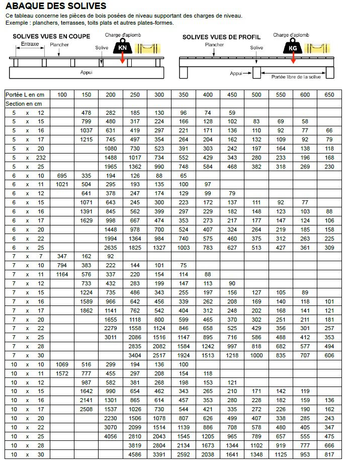

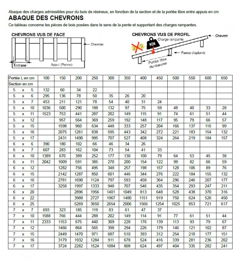

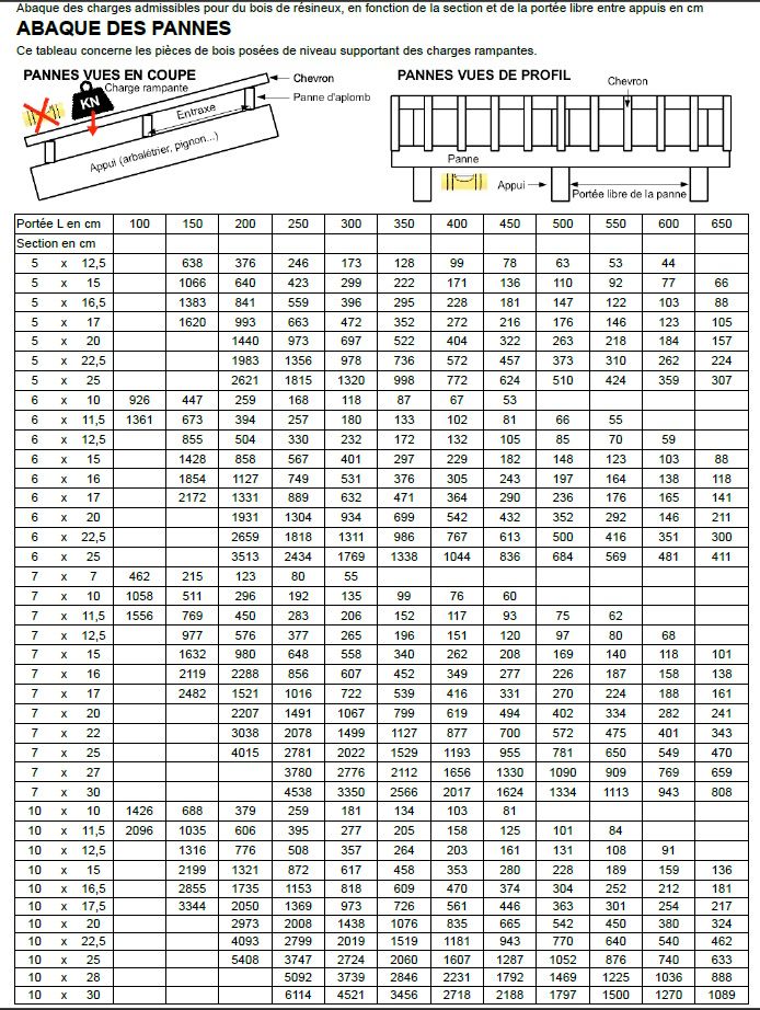

Je ne sais pas te répondre.
Si ces tableaux peuvent te servir...
