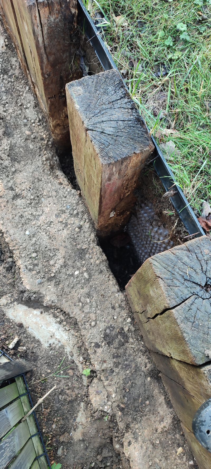

Bonjour.
un mur de soutènement en traverses de bois de 20 cm x 10 retient de la terre de remblai sur 20 m dans mon terrain (voir photo).
Certaines de ces traverses pourrissent.
Après étude auprès d'un maçon pour refaire un mur en agglos coffrants devant les traverses qui serviraient de coffrage, et auprès d'un paysagiste pour éventuellement faire un enrochement ou un mur de gabions (il y en a pour une fortune et le terrain serait dévasté), j'en reviens à mon idée première : remplacer les traverses pourries au fur et à mesure qu'elles n'effectuent plus leur travail.
Et les remplacer par des  traverses de béton ferraillé.
Et si vraiment un jour il le faut, alors on remplace tout. Mais pour l'instant, faire au coup par coup.
Pour cela, il faut bien sur ôter la traverse pourrie y compris sa partie dans le sol.
Quelqu'un aurait-il la manière d'extraire 40 à 50 cm de bois du sol ?
Si complètement pourri aucu souci, mais si pas pourri, ça résiste.
Une perceuse avec des gros forêts à bois ?
Une perceuse avec une caroteuse ?
Un marteau piqueur n'a aucun effet sur le bois
Je suis un peu sec sur le coup
Si quelqu'un a une idée, elle est la bienvenue

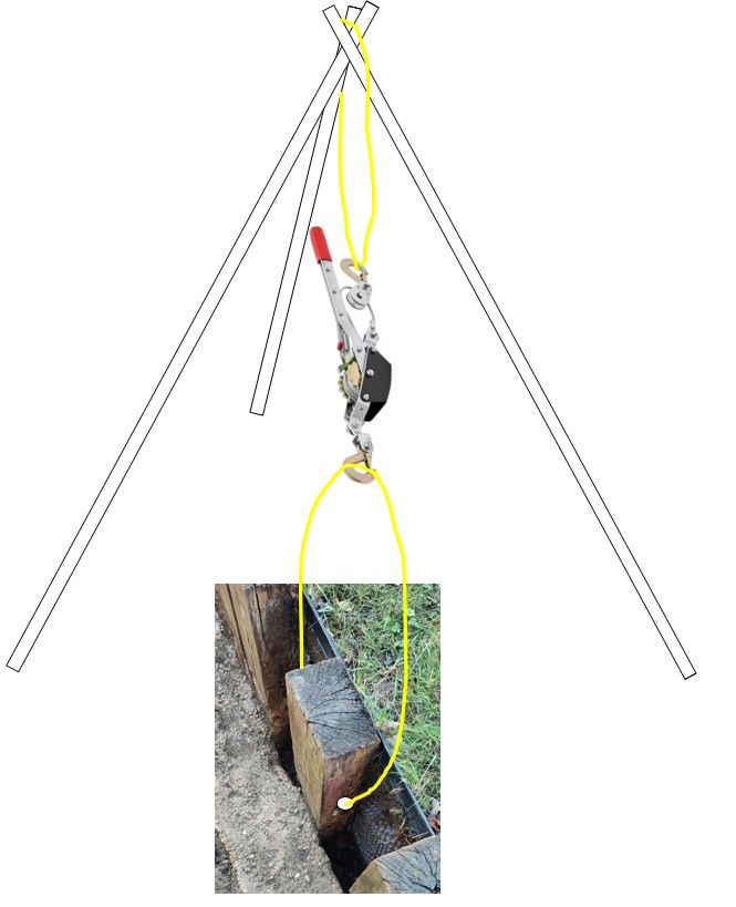

Tu perfores au plus bas la traverse en question afin d'y passer un câble.
Tu confectionnes une chèvre avec trois bastaings bois.
Tu y fixes un tire-fort ou un moufle à corde et tu mets en tension pour soulever tout en tapant la traverse avec une masse.
Les contraintes et frottements de la terre sur la traverse doivent être importantes, pas certain que ça fonctionne
Avec cette méthode, j'ai sorti des souches dans un talus et des plots béton enfouis...

Super merci. Mais ce que je cherche, c'est comment creuser les trous que tu peux voir bien entames de chaque côté de la traverse intacte. Toute la partie pourrie est partie en miettes, donc facile à ôter. Mais le trou n'est pas assez profond pour couler une traverse de béton a la place de celle en bois, il faudrait enlever le reste de la traverse qui est au fond du trou et dont le bois, par endroits, est bien dur. Enlever, sans doute impossible. Détruire puis aspirer les morceaux avec un aspiro me semble le mieux. Mon but est de remplacer ponctuellement les traverses déficientes. En tout cas merci déjà de m'avoir répondu. Super sympa

si le bois est pourri dans la terre, tu dois alors pouvoir le mettre en miette avec une barre à mine et un la partie incurvée d'un gros pied de biche te servira à retirer les morceaux.
Sinon, avec un long forêt béton, tu pourrais faire du gruyère dans cette poutre. J'en ai un de 80cm et je m'en suis servi pour faire une tranchée dans la terre (je sais, c'est pas bien), plutôt que de taper comme un sourd avec une pioche W00t

Ok merci. J'ai un foret a beton immense, il a du mal, je crois que je vais acheter un gros foret a bois et une barre a mine. Un pied de biche, j'ai. Grand merci pour la réponse !
Dept : Moselle
Mais non, ça vaut pas le coup d'acheter un foret pour cette ponctuelle utilisation..., à la rigueur une barre à mine, ça sert tout le temps.
tu peux aussi tordre une barre de fer qui te servira à remonter les débris
Env. 50 message Moselle
D'acc merci. En tout cas, un forêt béton de 21 ou 23, ça ne perce rien dans le bois.
Et de toute façon, je ne vais remplacer les traverses qu'au fur et à mesure, s'il faut que je tape avec la barre à mine de temps en temps ne va pas me tuer. Je ferai comme ça. Merci pour ces conseils.

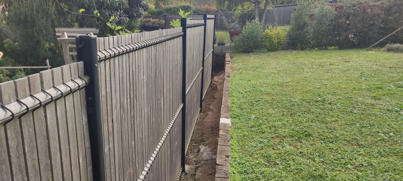

Au fait, elle est où la limite de propriété ?
- à fleur de la clôture en panneaux rigide de ton voisin ?
quelle est la hauteur de chute d'un gamin depuis ta pelouse ???
c'est pas terrible pour la sécurité des petits enfants...
Oui c'est ça, les panneaux indiquent la limite de propriété. 80 cm de haut au plus haut, 60 cm en moyenne. On n'a jamais pensé à ça (on a acheté la maison comme ça il y a 4 ans)
