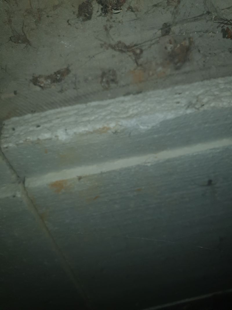

J'ai une maison de 1978 avec parpaing laine de verre de 7.5 cms dans vide d'air de 9cms ensuite brique platriere de 5cms .
Je souhaite faire une isolation par intérieur car je n'est pas le budget pour une ITE .
Vous me conseiller de casser la brique et d'enlever le laine de verre et de repartir du parpaings avec gr32 en 140 ou bien de laisser telle qu'elle et d'isoler devant mais je perd de la place où avez vous une autre idée ?

Casser la brique et repartir du parpaing, et ensuite refaire une isolation style RT2012 est certainement une bonne chose.
Mais il faut que vous sachiez que c'est un gros travail, je connais quelqu'un qui l'a fait (lui-même) et en démolissant aussi toutes les cloisons sur une surface maison de 100m² au sol.
De ce fait, il a en même temps repris toute l'électricité et la plomberie, c'est plus facile une fois tout l'ensemble déposé.
Mais comme dit, gros travail, des tonnes de gravats à évacuer, et environ 6 mois de boulot entre les WE, vacances, le soir, etc.... le coût environ dans les 50000€ en matériaux, sanitaires, chauffage, cuisine etc... avec l'étage compris en plus.

comme dit gilles la bonne solution c'est de repartir du mur parpaings ,
oui gravats, ..... avantages si vous ne touchez pas aux cloisons vous pouvez travailler pièce par pièce selon vos disponibilités .
GR 140 en lambda 0,032 c'est déja une très bonne isolation.

Bonjour, vous avez 7,5 CM de LV entre parpaings et contre cloison en brique, et 2 cm de marge pour faire passer l'électricité. Ce n'est pas mal du tout, car à cette époque, (j'ai une maison de cette époque) on mettait 5cm de LV pour le chauffage mazout ou gaz, et on mettait un peu plus si le chauffage était électrique. C'était la règle. Avec les contre cloisons en brique de 5 cm, ça donnait des maisons très saines, et la brique donnait un peu d'inertie. C'est dommage de perturber tout ça.

Perso pour les murs, déjà je tiendrais compte de ce qu'il y a, et à toute rigueur, je mettrais un complexe placo de polystyrène qui ralentirait bien les déperditions avant la contre cloison brique. Peu de perte de place, amélioration de l'isolation (qui est nettement moins importante que par le haut) et si vous le faites vous même, peu coûteux.

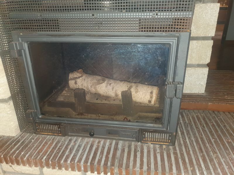

L'achat est récent je n'est pas passé l'hiver dans cette maison le chauffage actuel radiateur electrique cheminée fermé et pac air-air dans le salon

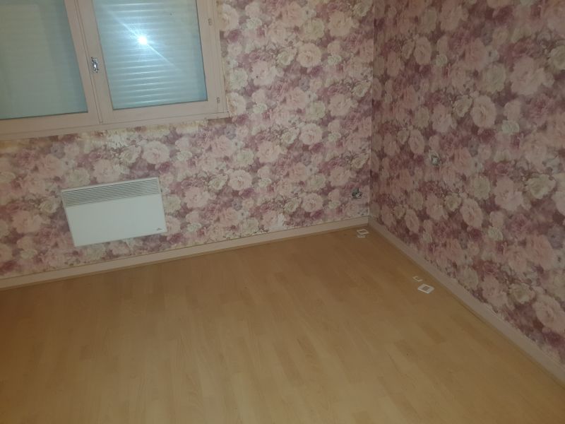

La maison est sur VS un petit peu isolé la maison est de plein pied pour le placo comment voudriez vous faire ?

Bonjour, les fenêtres sont déjà en double vitrage on dirait. En les changeant, vous gagnerez quasiment rien. donc dépense inutile. si on fait passer un DPE après changement par le même diagnostiqueur, normalement on gagne rien. il y a des volets roulants, donc on laisse ainsi. Les fenêtres ne sont pas celles d'origine, c'est sûr, elles ont déjà été changées. Mettez des rideaux fins pour le jour et des doubles rideaux pour la nuit et assez proche des vitres, ils font que la chaleur qui a tendance à se précipiter vers les endroits les plus froids soit arrêté. La meilleure des fenêtres la plus chère la plus belle reste un point faible de l'isolation. donc les rideaux, c'est valable, ça aide.
Le sol, on dirait qu'il y a du parquet flottant, généralement il y a une fine sous couche. Il n'est pas impossible que la dalle de sol comporte de l'isolant, ça se faisait à l'époque, et surtout que là le chauffage étant électrique, c'était mieux isolé.
Les radiateurs par contre, méritent d'être changés. Vous pouvez en trouver de pas très chers, genre fluide caloporteur dont l'effet se rapproche de ceux du chauffage central qui pourrait convenir. On les met en marche une heure avant d'aller au lit pour que la chambre chauffe, on laisse chauffer tout doux la nuit, et le matin, on l'arrête.

La PAC AIR/AIR pour le salon, ça reste intéressant, ça permet de réchauffer très vite. et lorsqu'il fait très froid vous avez l'insert. cela dépend de la disposition des pièces, mais il est possible qu'en laissant les portes intérieures ouvertes, ça chauffe en partie le reste des pièces. Il faudrait voir la puissance de la PAC. 3,5 kw ? 5 kw, ce serait mieux ?
