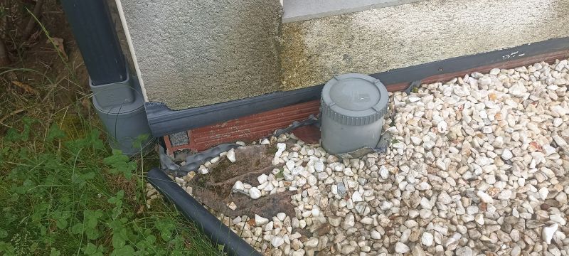

Nous avons fait construire une maison sur un sous-sol semi-enterré de 100 m2.
Le chantier a été suivi par un maître d'oeuvre et la remise des clefs a eu lieu en 2020.

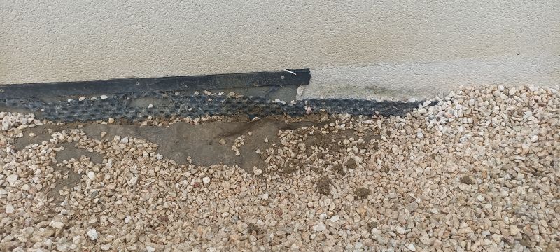

A certains endroits le solin est mal posé ou détérioré, et à d'autres endroits le delta-ms ne protège pas totalement le mur du sous-sol.
Ce défaut d'étanchéité est responsable d' infiltrations d'eau lors de gros orages, et il y a un peu de salpêtre à quelques endroits du sous-sol.
Une expertise diligentée par l'assurance DO a établi que ces problèmes ne remettaient pas en cause la solidité de la maison, et l'assureur a clos le dossier.
Le maçon et le MOE ne veulent pas bouger et font traîner les choses, en espérant qu'on se lasse.
Un avocat m'a dit qu'une procédure judiciaire ne valait le coup, car l'enjeu n'est pas assez important.
Est-ce que malgré tout j'ai un moyen de forcer le maçon ou le maître d'oeuvre a venir arranger ces problèmes ?  Même si ça ne remet pas en cause la structure de la maison, ces problèmes me gênent car tous les jours je vois ce solin qui est mal posé ! En plus je présume que ces travaux ne devraient pas être très onéreux.

Bonjour Fabienvar.
Le drain fonctionne très bien, parce-que lors des épisodes orageux les infiltrations d'eau ont lieu en haut des murs de mon sous-sol. Cela prouve bien que le problème provient d'une mauvaise étanchéïté au niveau des solins.
