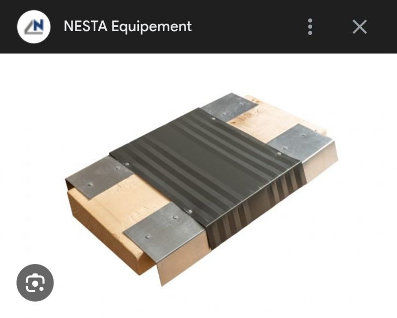

Vous pouvez mettre une couvertine en tôle pliée alu 15/10 (ou acier 10/10 pour moins de dilatation) et des éclisses crantées en alu extrudé. Le système sera moins onéreux que les sytèmes Dani-Alu.
Pour être serein sur le long terme quel que soit le système choisi, il convient d'utiliser les éclisses crantées en alu extrudé pour drainer l'eau et évacuer. Tout autre système (éclisse par en-dessous, couver-joint par dessus, avec silicone ou colle PU) durera plus ou moins longtemps jusqu'à des infiltrations tôt ou tard.
Il est aussi possible de faire faire des éclisses en tôle pliée acier ou alu mais avec des raidisseurs formés par emboutissage (cela forme un bosselage de chaque côté de l'éclisse). C'est plus économique que les éclisses en alu extrudé, dans ce cas, il vaut mieux prévoir un double emboutissage de chaque côté pour être sûr.

Vous avez des noms d'entreprises qui font ça à part Dani Alu, notamment pour la solution économique tôle pliée avec raidisseur ? Et éventuellement des photos pour voir à quoi ça ressemble ?

Noob09 a écrit:Bonjour,
Voici des éclisses drainantes, en tôle pliée ou alu extrudé
