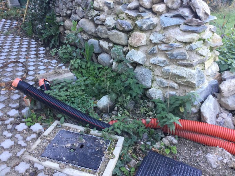

Dans le cadre d'une construction neuve, Enedis va venir procéder au raccordement final.
Notre configuration : Coffret de branchement en limite de propriété, puis 10 de sous-terrain, puis ETEL avec disjoncteur principal et compteur.
Ma question : est-ce qu'il faut préparer quelque chose de particulier à l'endroit où va être posé le coffret en limite de propriété  ? Une semelle béton ? Un trou ?  Si oui, quelles sont les dimensions ? Je ne trouve aucune info sur Internet , ni dans le devis envoyé par Enedis.
Sachant que les fourreaux 75mm sortent au pied d'un mur en pierre.
Merci pour vos lumières !

Normalement Enedis vous informe de ce que vous devez leur fournir avant intervention, et en principe presque rien, mais juste leur indiquer l'endroit précis où vous voulez votre coffret de branchement en limite de propriété, à l'aide d'un plan et mesure si possible.
Sans quoi, comme c'est arrivé à certains, ils vont vous le mettre n'importe où, comme par exemple juste devant l'emplacement où vous prévoyez votre portail et/ou entrée de garage

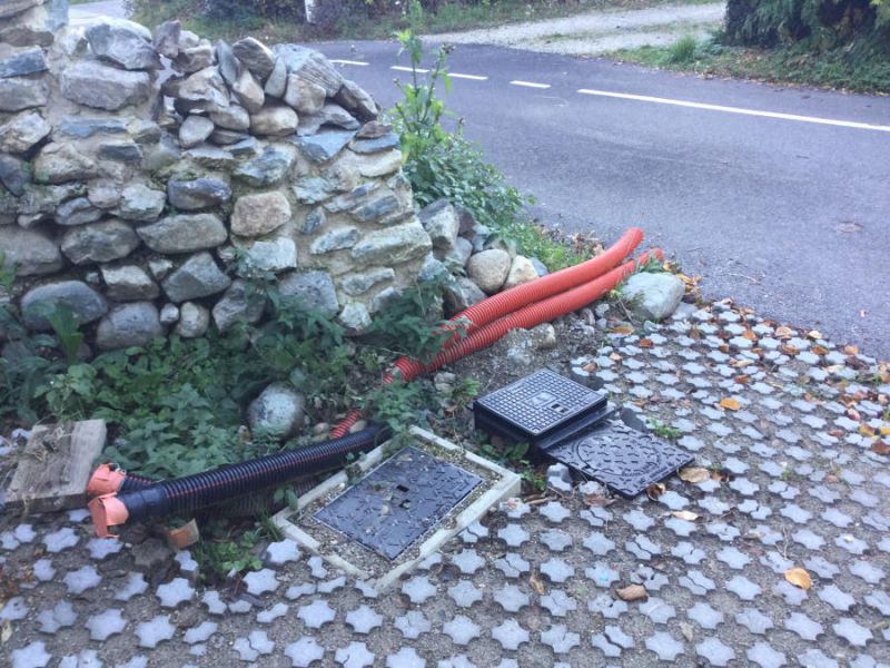

La maison est déjà raccordée en "pirate" sur une maison voisine le temps du chantier, donc il n'y a pas de coffret de chantier.
Voilà 2 photos de l'emplacement, avec les 2 fourreaux noir qui passent sous la voirie et qui devront ressortir dans le coffret. Et les 2 fourreaux rouges qui repartent dans la maison depuis le coffret.

Salut, j'espère pour vous que les tuyaux ne vont pas passer dans un vide sanitaire ! Car ils ne sont pas autorisé pour cela, et ENEDIS devrez refuser de vous faire le branchement.
Normalement ( chez nous) vous devez au moins fournir l'enveloppe .

Non, pas de passage par un vide sanitaire.
C'est quoi "l'enveloppe" ?
Dept : Isere
manudad a écrit:Non, pas de passage par un vide sanitaire.
Coffret ENEDIS
