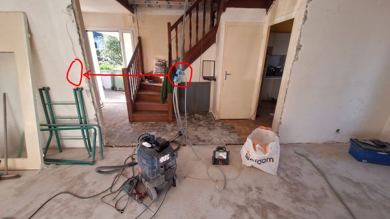

Je suis en rénovation de maison individuelle, j'ai deux interrupteurs à décaler dans un mur de refend, on est d'accord que ça ne pose pas problème ?

Illustration :
Bonjour, il est certain que ça affaiblit le mur, et encore plus s'il travaille comme un bourrin. En plus, cette maison a l'air ancienne et non isolée; donc il aurait été très judicieux d'en profiter pour mettre une petite isolation où 'on aurait pu inclure les prises et l'alimentation. Et en plus, on améliore le confort. !en copro, il ne faut pas toucher à la structure de l'immeuble, et risquer de l'affaiblir.
Dept : Aveyron
Env. 20 message Finistere

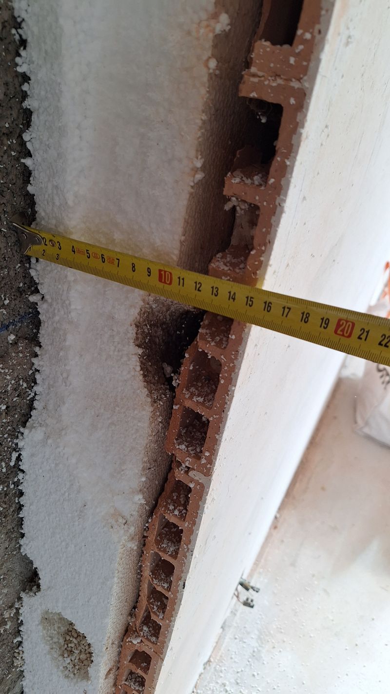

Là le mur est entre l'entrée et le séjour, juste parpaing enduit. C'est pas trop l'endroit à isoler...
La maison est de 1983, et pour les murs qui donnent vers l'extérieur c'est isolé :
