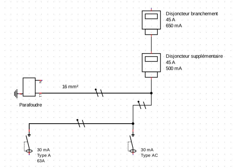

Dans le cadre de la rénovation d’un logement construit en 1951, je prévois de refaire presque intégralement l’installation électrique, à l’exception du circuit de la chaudière gaz et du piquet de terre, qui sont conformes (seul circuit relié a la terre).
Je souhaite faire passer le Consuel en fin de chantier pour vérifier la mise en sécurité et les rénovations partielles.
À ce jour, je dispose d’un disjoncteur de branchement de 650 mA + 45 A avec un compteur Linky installé sur une platine en bois (branchement de type 1). Je me trouve dans une situation où l’installation d’un parafoudre est obligatoire (zone AQ02 + raccordement aérien).
De ce que je comprend c'est toujours fonctionnel et pour cela je devrais payer l'intervention mais la norme exige 500 mA. Je ne sais pas si le disjoncteur est sélectif ou non. Les devis d’Enedis pour le changement de cette installation à un coût exorbitant de plus 1 500 €, notamment pour le remplacement de la platine bois de l'ensemble compteur + disjoncteur.
Mes questions sont les suivantes :
1) Est-ce qu’il s’agit d’une non-conformité du point de vue du Consuel de conserver ce disjoncteur abonné ?
2)  Puis-je protéger mon installation en ajoutant un disjoncteur de tête a mon tableau supplémentaire de 60 ou 45 A / 500 mA de type « S » ? Cela poserais t'il problème pour le consuels ? Voir schéma dessous. De ma lecture j'ai bien l'impression que ce n'est pas possible car la différence entre le disjoncteur de branchement et celui additionnel est trop faible (cf0 535.4.3.1 Sélectivité totale)
Merci !

-le consuel se fiche pas mal du disjoncteur abonné , cela ne rentre pas dans le cadre de ses vérifications
-vouloir seulement remplacer un 650mA par un 500mA n'a absolument aucun intéret , c'est uniquement un problème de s'aligner sur la limite de la très basse tension , qui est plus un problème juridique pour le gestionnaire de réseau , qu'un problème sécuritaire pour l'abonné
-vous pouvez vous appuyer sur le changement d'un 650mA par un 500mA pour l'avoir gratuitement et en profiter pour avoir un  "S""
-un disjoncteur supplémentaire 500mA en série avec le premier n'a absolument aucun intéret , même s'il est "S"
-votre schéma serait bon ,si vous supprimez le 500mA supplémentaire
-remarque : mettez que des types "A" au minimum pour vos 30mA et pas de "AC" qui n'ont pas d'avenir

On peut obtenir une attestation du consuel dans différents cas de figure et les exigences ne sont pas les mêmes.
Il suffit de cocher la bonne case dans la demande d'attestation :
- Installation neuve : création d'une nouvelle installation électrique ; respect en totalité de la NF C15-100 en vigueur.
- Rénovation totale : dépose complète d'une installation électrique existante et remplacement par une nouvelle installation électrique ; respect en totalité de la NF C15-100 en vigueur.
- Rénovation partielle : conservation d'une partie d'installation électrique existante avec création de nouveaux circuits électriques (pose d'un dispositif de protection contre les surintensités ou contre les contacts indirects + pose de canalisations) ; respect de la NF C15-100 en vigueur pour les nouveaux circuits et mise en sécurité pour le reste.
- Mise en sécurité : conservation de l'installation électrique existante sans création de nouveaux circuits électriques.
Au vu de votre descriptif, je dirais que vous etes dans le cas d'une rénovation partielle.
La seule chose qu'on exige de vous par rapport à votre question c'est un dispositif de coupure générale du logement.
Votre disjoncteur en place assure ce rôle, donc rien à changer.
