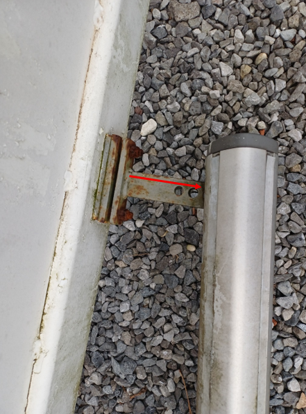

Depuis peu, j'ai un souci sur un portail motorisé dont un des battants frotte sur le bout du vérin et bloque par frottement sa fermeture.
Une solution pour écarter ce vérin serait d'éloigner la patte en T fournie en interposant des rondelles, mais de ce fait, je vais modifier la course générale du battant.
Ci-dessous, vue battant fermé :
Faut-il alors lancer un nouvel auto-apprentissage pour que ce battant vienne correctement en butée lors de sa fermeture ?
Merci.
caruso95 a écrit:Depuis peu, j'ai un souci sur un portail motorisé dont un des battants frotte sur le bout du vérin et bloque par frottement sa fermeture.
Avant de toucher à quoi que ce soit de la programmation, mieux vaut comprendre ce qui s'est passé et trouver la cause de ce dysfonctionnement.
Avec tes explications, je ne comprends pas trop ou pourrait se localiser la dérive pour arriver à ce problème !
Les gonds du portail ne se sont pas desserrés ?
L'ancrage du vérin n'a pas bougé ?
Je dirais plutôt, les préconisations de pose du vérin ont elles été respectées ? ; mais si ce n'était pas le cas, le problème serait survenu dès la mise en service... ; car il y a des distances et des angles à respecter lors de la pose du vérin.
Comme je le comprends, ça buterait en fin ouverture !
Je suppose que c'est un vérin à vis sans fin mécanique plutôt qu'un vérin hydraulique. C'est éventuellement possible qu'il y ait eu un décalage après un déverrouillage du vérin.
Il faudrait essayer de débrayer le vérin, ouvrir le battant à fond et le rembrayer pour voir si il y a une amélioration...
Sinon, tu as une patte de fixation avec plusieurs trous, donc plusieurs possibilités de réglage ; ça coûte rien de te décaler d'1 trou pour agrandir l'espace entre portail et vérin !
Tes photos ne montrent pas le problème évoqué !

C'est un problème qui m'a été soumis par un ami et il est vrai que je n'ai pas posé les bonnes questions concernant ce souci. Jusqu'à présent, il n'y avait apparemment pas de blocage jusqu'à présent, je n'avai pas noté de bruit particulier à l'ouverture.
Çà bute en fin d'ouverture pour un seul des 2 battants, celui qui s'ouvre en premier.
Je vais aller voir sur place et regarder tout ça.
Et faire ta manip en débrayent le vérin.
J'ai noté qu'il n'y avait pas de cales de fin de course.
