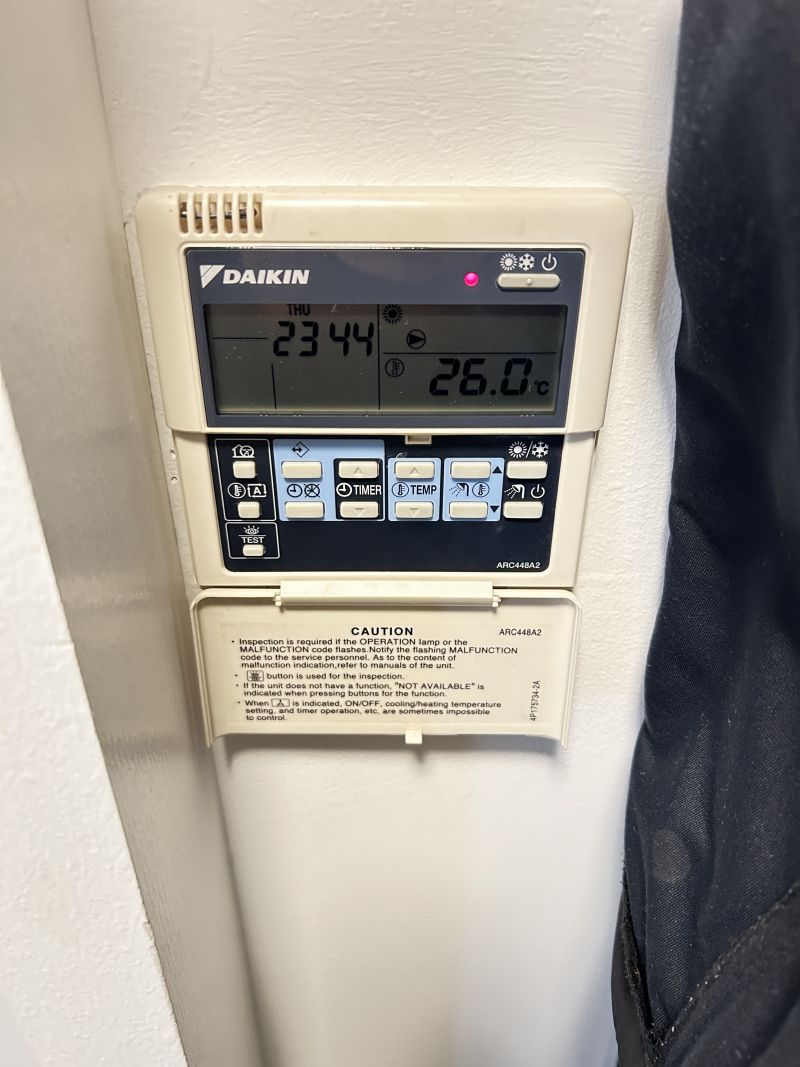

J’ai une pompe à chaleur air/eau Daikin avec un fonctionnement basique. Je commande la température de l’eau que je souhaite avoir dans le plancher chauffant depuis le boi tu er de contrôle Daikin que vous trouverez en photo.
J’adapte la température de l’eau en fonction de la température extérieure, si nous sommes à la maison ou bien si nous partons plusieurs jours.
J’aimerais connecter ce boîtier pour pouvoir juste l’allumer ou l’éteindre à distance. Ceci afin de palier à un oubli lorsque nous sommes partis en vacances, ou bien au contraire pour allumer le chauffage lorsque nous allons rentrer.
Seulement voilà, je ne sais pas comment faire.
J’ai bien regardé les thermostats connecté mais je ne suis pas sur que cela soit compatible avec le fonctionnement de cette pompe à chaleur.
Sinon j’ai pensé à installer un relais connecté pour se brancher directement sur le bouton ON/OFF du boîtier mais je ne sais pas si cela a déjà été fait.
Qu’en pensez vous ?

Dans l'ensemble votre idée est réalisable, mais il faut procéder prudemment. Première chose : consulter la notice technique de votre boîtier/PC Daikin pour voir s'il existe une entrée "remote ON/OFF" ou une entrée contact sec (dry contact / potential-free). Beaucoup d'unités Daikin ont une borne prévue pour un contact externe - c'est la solution la plus propre : un contact sec piloté par un module connecté (Shelly, Fibaro, module EnOcean, etc.). Si cette borne n'existe pas, on peut effectivement shunter le bouton ON/OFF par un relais, mais attention : il faut utiliser un relais à contact sec (ou un relais commandé en basse tension) et ne pas soudoyer ou couper des pistes sur la carte électronique. Respectez la nature du bouton (impulsionnel ou maintien) et la tension présente sur ses bornes. Ne jamais commuter le réseau directement sans précautions. Enfin, il existe aussi des interfaces WiFi Daikin officielles selon le modèle qui permettent la commande à distance sans bidouille.
