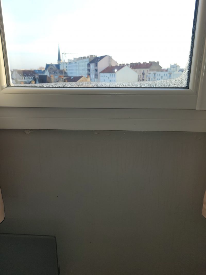

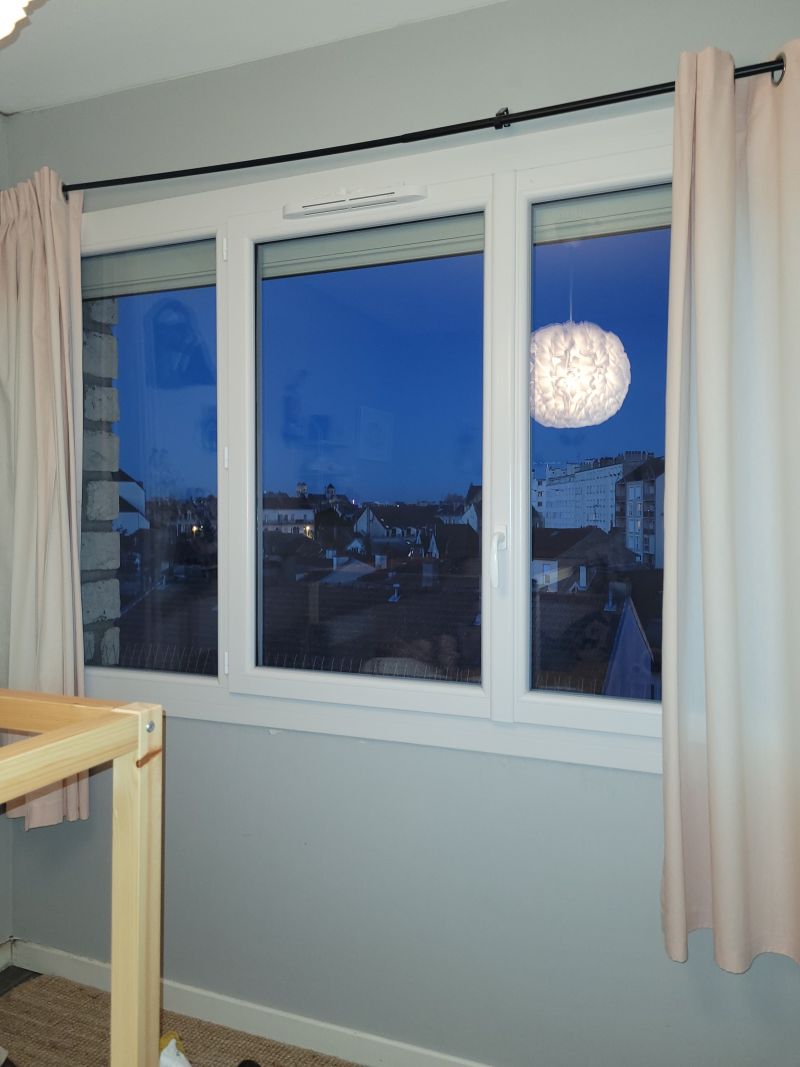

J'ai un problème récurrent de ruissellement d'eau sur les murs sous les fenêtres de mon  appartement depuis mon installation il y a 3 ans. L'appartement avait été refait à neuf.
Pour résoudre ce problème j'ai fait installer des aérateurs a chaque fenêtre, une vmc dans mon appartement et investit dans un puissant chauffage électrique apposé devant le mur de la fenêtre mais cela ne change rien.
Je suspecte un défaut de pose au niveau des menuiseries de la fenêtre, ce que le menuisier dément (je lui ai fait installer des aerateurs qui a lorigine netaient pas présent), et je pense faire appel à un autre professionnel afin de démonter les fenêtres et avoir un avis sur leur pose.
Mon assureur veut faire intervenir un expert en détection de fuite à mes frais mais je doute que cela soit adapté à la situation.
J'ai solliciter l'avis de différentes personnes (architecte d'intérieur, ingénieur en génie civil) mais ils ont du mal à identifier le soucis, hormis un éventuel pont thermique.
Je précise vivre en immeuble et être le seul appartement à avoir ce problème.
Je vous fournit des photos, si vous avez deja eut un probleme similaire, que vous avez des pistes ou des conseils, je vous en serait reconnaissant.

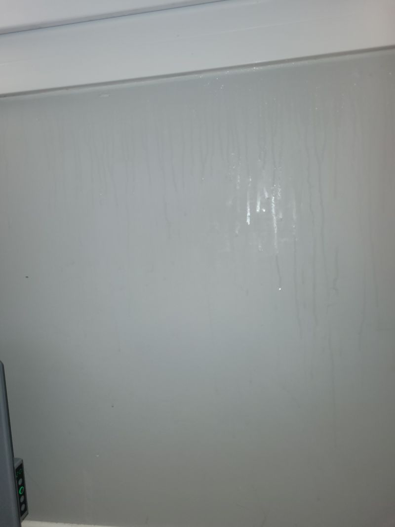

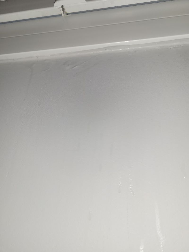

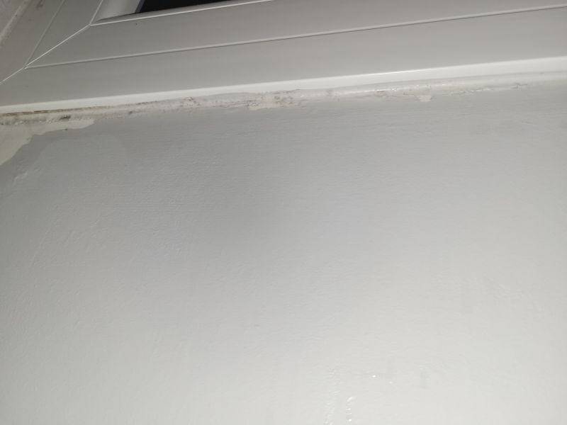

L'eau s'écoule vraiment du bord entre le dessous de la menuiserie vers le bas jusqu'au mur, ce qui dégrade le mur et les plinthes et créer de la moisissure.

le problème ne se pose que lorsqu'il pleut?
En temps normal vous n'avez pas de buée sur les vitres coté intérieur?

Bonjour, tout d'abord merci pour votre réponse.
Le problème survient lorsque la température extérieure est trop froide (en dessous de 10° environ).
Aucun soucis l'été même en cas de forte pluie.
Le problème s'accompagne également d'une importante condensation au niveau des vitres des fenêtres.
Je vous transmet des photos prises ce matin même.
Merci beaucoup.

Je pense que c'est de la condensation sur le mur sous la fenêtre qui doit être froid. Probablement un défaut d'isolation sous la fenêtre ?
<Le problème s'accompagne également d'une importante condensation au niveau des vitres des fenêtres. >
et la condensation ne se produit qu sur cette fenêtre ?
il s'agit d'une fenêtre de chambre à coucher ?
