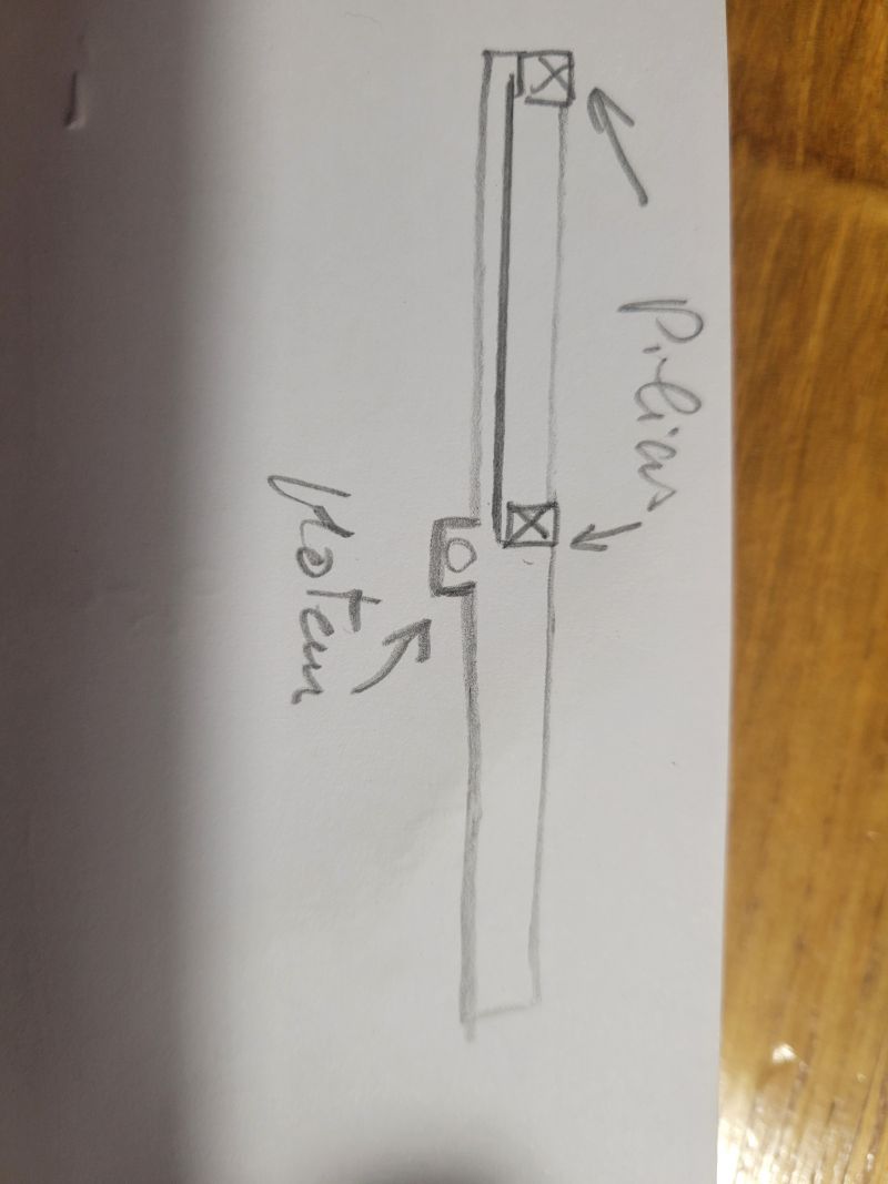

Je prépare la maçonnerie pour un futur portail coulissant.
 Il faut prévoir un décrochement dans le seuil pour la pose du moteur.
Faut'il le faire en face du pilier ? ou le décaler un peu ?
Quel dimensions doit il faire ?
Je joints un p'tit plan vite fait.
Merci à tous

Le mieux est de suivre les préconisations de pose de ton automatisme !
C'est aussi fonction de la dimension du portail ; si il y a un large déport (portail bien plus grand que l'ouverture) tu peux alors décaler le moteur du pilier.
Il n'y a pas trop de règles...
Pour les dimensions, tu n'est pas à quelques litres de béton, donc suffisamment grandes pour ne pas percer trop près du bord pour le chevillage !
JC
Oui clair, dans la notice de ton moteur, normalement, tu as un plan de maconnerie. Si tu n'a pas encore le moteur, fais un gros decrochement.
Ensuite pour sa position, ca depend de la taille de ton portail. Mais en général, c'est au niveau du poteau oui.

Bonjour JCdu26,
Je vais faire comme ça, voir plus grand car je n'ai pas encore décidé quel portail acheter.
Merci bien pour ton aide et bonne soirée

Bonjour JC_fc,
Messages : Env. 60
lannic56 a écrit:Je vais faire comme ça, voir plus grand car je n'ai pas encore décidé quel portail acheter.
Pourquoi mettre la charrue avant les boeufs !
C'est tout de même préférable d'acheter portail et automatisme, puis de se lancer dans la réalisation en tenant compte des préconisations de pose portail & automatisme.
