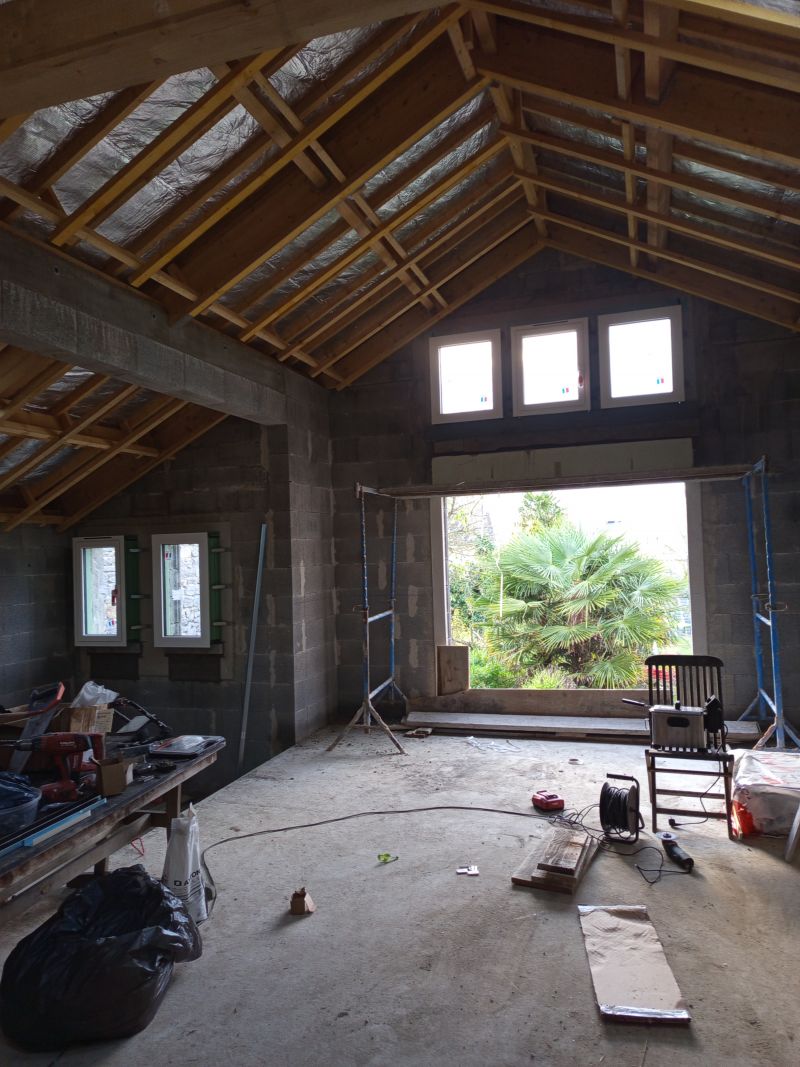

En Bretagne nord, en ce moment (novembre donc), combien de temps après l'application du dégrossi en façade puis je poser la LDV au mur?

Bonjour, si le mur est sec à l'intérieur, alors c'est bon.
Dept : Cotes D'armor
pas mieux, la maison doit être hors d'eau et hors d'air.
Absence de trace d'humidité sur les murs et en pied de doublage;
je pense que la mise en oeuvre de l'isolant sera faite avec un système genre Optima ?

Pour le moment, c'est très peu humide...mais cela ne va pas durer.
Je vais bâcher le parpaing. Ainsi, pas besoin d'attendre l'enduiseur. On avance.

Est ce une construction neuve qui plus est en brique ?

Il s'agit d'une extension en parpaings, dans le 35 nord, 10km du littoral.
Sur vide sanitaire de +1m côté baie : j'ai commandé les bâches mais je me vois mal en fixer avec une échelle en haut du pignon.

Mais il manque une baie vitrée z dans votre grande ouverture ?
Si votre façade est terminée,
Si C est le cas j' attendrais d' être hors d air et donc que votre ouverture soit fermée.
Pour ma part j ai toujours siliconé les menuiseries à l' intérieur avant la pose de l isolant

Oui, il manque la baie. Nous récupérons celle en place sur l'existant.
Et oui, silicone, à l'intérieur aussi. Le pignon sera isolé après le déplacement de la baie.

Si le dégrossi est fait, pas d'inquiétude à avoir. S'il n'est pas fait, alors il faut attendre.

Personnellement, vu l'investissement, il est certain que je ne prendrais pas le risque que de l'humidité traverse les parpaings qui sont poreux.

<Nécessaire d'attendre le dégrossi, même si bâchage? >
cela va dépendre de nombreux paramètres comme par exemple :
la parfaite continuité du bâchage, le temps qu'il risque de faire :
très venteux avec rafales de pluie, dans quel laps de temps va
être fait dégrossi, ......
Cdt
Le bâchage sera bien fait...on s'en charge. Biggrin
Hormis sur le pignon, on est à 1.30m du mur du bâtiment voisin d'un côté (quasi sud) et accolé de l'autre (quasi nord).
Ca devrait aller?
Pour le pignon, on va attendre je crois.
Le dégrossi, j'espère avant Noël.

le chantier est bien hors d'air ?

Pas encore HEHA.
Depuis le dernier message, les rampants sont isolés/plaqués.
Nous allons fermer l'ouverture de la baie, par l'extérieur, avec de l'OSB + bâche sous 3 jours.

Ok, car assurer les 2 (hors d'eau, hors d'air) me parait indispensable.
Cdt
A partir du moment ou l'enduit de façade a été réalisé (dans les règles de l'art) votre façade est imperméable.
Si l'ensemble e votre maison est hors d'eau et hors d'air vous pouvez isoler / doubler sans crainte.
