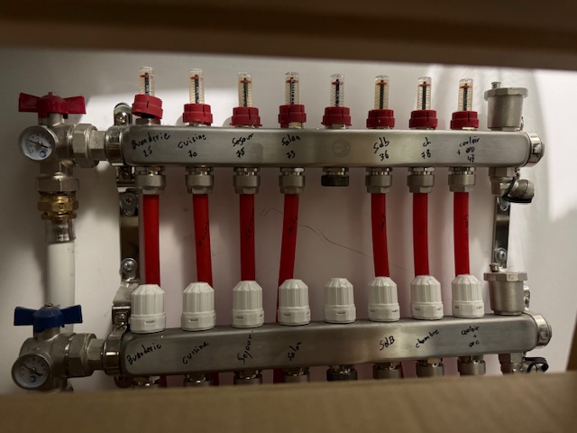

J'ai une PAC qui chauffe un plancher chauffant au RDC dans lequel se trouve ma chambre.
Je souhaiterai savoir s'il était possible de couper le chauffage dans la chambre uniquement?
Est-ce que cela peut avoir une incidence si cette partie de la maison n'est plus alimentée par la PAC? Est-ce que cela peut endommager si je rallume durant l'hiver?
Merci pour vos réponses
CI-joint la photo des différentes valves

Oui vous pouvez stopper une partie et non pas de degat a venir
Membre utile Env. 500 message Ain
CATERHAM a écrit:Oui vous pouvez stopper une partie et non pas de degat a venir
Même pas de souci d'embuage du circuit si la boucle est fermée un moment ?

Hello, vous pouvez réduire déjà.

Aucun inconvénient, la boucle alimentant ma chambre est totalement fermé l'hiver, je l'ouvre à fond uniquement l'été lorsque la PAC est en mode froid afin de bénéficier du rafraîchissement.
Vous pouvez agir sans restriction sur l'alimentation individuelle des boucles.

Tout ceci est vrai techniquement mais attention au ressenti et confort.
