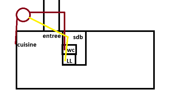

Bonjour tout le monde,
Je viens vers vous car je ne sais pas trop quoi faire, J'ai acheté une maison construit en 1973. Le vide sanitaire est rempli de sable pour je pense faire couler la dalle de la maison. j'ai découvert en fesant une ouverture pour faire une aeration que la canalisation de la cuisine fuyait ( exemple pour passer d'un diametre de 80mm à 45 le joint raccord a été fait par une sorte de joint beton qui se desagrege) bref je suis passer par le garage  en créant un nouveau conduit.
Le souci c'est au niveau de la salle de bain et le cellier qui lui et au milieu de  et je n'ai pas acces, je pense faire la rénovation pour eviter de potentiel  infiltrations. voila un schéma plus explicatif, , bien entendu j'ai des marches en béton à mon entrée.
c'est la ligne jaune, il doit y avoir un T au niveau de la salle de bain pour la douche et la sortie de l'évacuation du lave linge.
Avez-vous des idées ?

Bonsoir, selon le diamètre de la conduite, un chemisage intérieur de la conduite est peut être possible.
C'est pas donné mais a l'avantage de de rien casser.

Bonjour, merci pour votre retour, je n'avais pas pensé au chemisage, mais cela fonctionne t'il avec un T?
