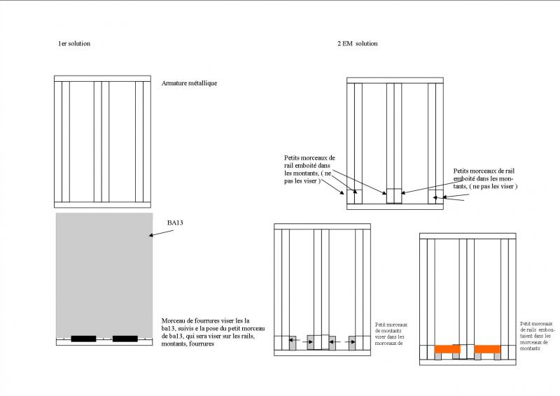

j'ai 2m58 de hauteur de plafond et ne peut monter que des plaques de placo de 2.50m. Je compte rehausser les rails pour résoudre ce problème, et ce qui m'arrange aussi car j'ai besoin de faire en tout dernier une chape de 7cm qui viendra contre les cloisons (juste en dessous en fait).
Je pensais mettre du bois bien sec sous les rails pour faire ça, peut-être en 2 couches (1ère chevillé dans la balle béton + 2eme vissée sur le 1er bois).
=> Je suis preneur de vos conseils et des bonnes pratiques pour faire ça.
Merci d'avance.

Les montants ce n'est pas le problème. C'est le placo qui est impossible à plus de 2.50m (je ne peux monter l'escalier si plus grand). Est ajouter une chute en bas ne me plait pas trop car aucun appui de rail derrière. Ou alors faut trouver une bidouille pour faire une traverse mais bon... pas top et pas si simple qu'avec des fourrures..

Ma contrainte est que je ne peux pas monter à l'étage des plaques de plus de 2.50m.
Ma hauteur sol/plafond à cloisonner fait 2.58m en gros.
Pour résoudre ce problème je pensais mettre une semelle bois spitée dans la dalle béton et visser mon rail dessous pour arriver à 2.50m. Donc semelle de 7-8cm en gros.
Et c'est là que j'ai besoin de conseils pour cette semelle.
Cela ne sert a rien de faire ça, alors qu'il suffit de rajouter une hauteur de placo de 8 cm en haut ou en bas.
Et je ne vois pas pourquoi cette chute ne serait pas en appui, il suffit de suivre la méthode de "Hello1", elle sera en appui sur le rail du haut ou du bas selon le cas, et contre les montants.
Et si c'est pour l'option de faire une semelle avec du bois, autant la faire avec du béton, avec une planche de coffrage en maintien le temps du séchage.

Bonjour, je comprends ce que xtotoro crois être un problème, et je comprends aussi que les amis ne comprennent pas trop ce problème. xtotoro doit ajouter un morceau de plaque, que ce soit en bas ou en haut peu importe, et le faire sur la partie basse et un avantage, le joint sera cacher par la dalle, et par les plinthes .
Je vous fais des schémas pour expliquer le problème, et donner plusieurs solutions.
LA 2em solution et plus pratique, mais demande plus de boulot
Ou, ne pas prendre du Ba13 standard.
260x120 et vraiment si cela ne passe pas 260x60.
Plus cher, moins facile pour s'approvisionner.

@Gilles : le problème est bien cerné par PlaquisteHeureux en effet. Quant à la semelle en béton, j'y ai pensé mais je suis embêté car mon isolation murale est déjà posée et le rail va venir quasi contre l'isolant. Du coup je devrais cheviller au ras de la semelle béton et j'ai peur que ça pète. Et pour bien faire, je crois qu'il faut désolidariser de la dalle béton présente avec un polyane ou autre et là du coup ça coince pour une semelle..
@PlaquisteHeureux : merci pour les schémas explicites. Le 2e me semble aussi mieux même si j'aurais voulu m'éviter tout ça avec ma fameuse semelle
Je sens qu'il va falloir trouver le meilleur compromis !
