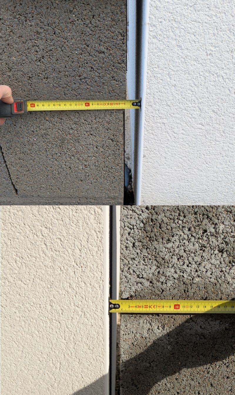

Je dois faire l'enduit de mon mur de clôture et je cherche comment remplir les joints de dilatation pour faire le raccord entre ce mur et celui de la maison.
Le mur de clôture suit l'alignement de part et d'autre de la façade de la maison et celle-ci a déjà des baguettes d'angles. Il y a 3 cm d'écart d'un côté et 1,7 cm de l'autre :
Est-ce qu'il existe des baguettes spécifiques pour ce type de cas ?
Ou est ce que je dois mettre une autre baguette d'angle sur le mur de clôture puis combler au mastic entre les deux ?
Dans tous les cas je pense ajouter un bourrelet de mortier pour réduire l'écart de 3 cm (dû à un décalage des chaînages verticaux dans la fondation).
Merci d'avance !

Ton cas est classique : il faut conserver une liaison mobile entre la maison et le mur de clôture, ne pas "boucher" rigidement le joint avec du mortier qui risquerait de fissurer. Procédé conseillé :
- Poser une cornière/baguette d'angle sur le mur de clôture (il existe des cornières PVC ou aluminium pour enduit) pour protéger l'arête. Sur la maison, garder la baguette existante.
- Réduire l'écart important par un bourrelet de mortier uniquement si nécessaire, mais sans faire une liaison rigide sur toute la profondeur : mieux vaut combler partiellement (pour supporter la baguette) puis laisser un jeu de dilatation utile.
- Mettre un fond de joint compressible (backer rod en mousse PE) pour maîtriser la profondeur du mastic.
- Remplir ensuite par un mastic extérieur élastique (mastic polyuréthane ou mastic silicone neutre façade adapté, ou mastic MS polymère) en respectant les préconisations (rapport largeur/profondeur). Choisir un produit extérieur, compatible peinture si besoin, et primer si le fabricant l'exige.
Cette approche protège l'enduit, laisse la dilatation se faire et reste propre esthétiquement. Reviens voir la discussion : d'autres membres viendront partager leur expérience, proposer des produits précis ou remettre mon conseil en question - leurs retours sont souvent très utiles.
