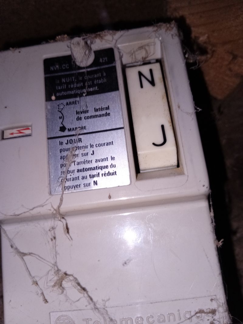

Après des mois à vous suivre sur des sujets divers et variés, je suis enfin entrée dans les lieux et commence ma reno. Ancienne petite ferme en ille et vilaine, pisé sous ardoise, et ce qui m’iinteresse à ce stade c’est l’électricité. Il y a 2 types de circuits:
- un ́recent’ depuis tableau (differentiel 40, disj divisionnaire...). Sur cette partie RAS.
- un ancien, ne passant pas par le tableau, mais apr une boîte de dérivation alimentee au compteur puis distribution, via boîtes de dérivation ou branchements en série.
- un contacteur J/N installé près du linky
Je fais / refais tout, avec installation d’un tableau bien dimensionné.
Le contacteur et le compteur sont apparemment reliés par une gaine, mais je ne peux pas regarder derrière le liîky et dans l’attente de précisions je ne démonte pas le contacteur.
Pouvez-vous me dire si je peux enlever ce contacteur sans souci particulier, dans la mesure où tout ce qui y est connecté va être supprimé? Dans le respect des mesures de sécurité bien entendu.
Je remercie par avance celles et ceux d’entre vous qui viendraient m’orienter pour cette partie!

Bonjour, oui, vous pouvez le démonter, couper le courant, déconnecter les fils qui alimentent ce contacteur (dans la boîte de dérivation) et ensuite supprimer la gaine entre ce contacteur et le tableau électrique. Après cela, vous pouvez remettre le courant.

Ca me rassure de pouvoir faire la manipulation. Vous parlez de la gaine contacteur- tableau, la mienne va du contacteur jusque derrière le compteur, je ne pourrai pas débrancher à cet endroit a priori. Des wago pour ?neutraliser'?

Bonjour, oui, vous pouvez faire cela ! Mais vous devriez pouvoir les débrancher, ou peut-être, ils ne sont même pas branchés, il faut ouvrir le panneau du linky
voir ici
https://www.forumconstruire.com/construire/topic-481413-lynk[...]ion-contacteur-jour.php
