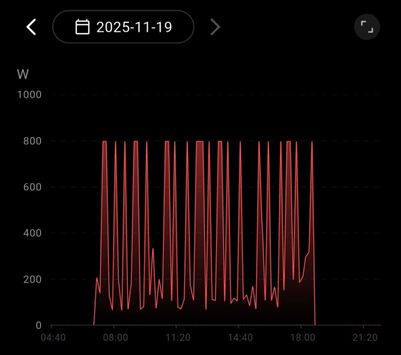

J’ai une Daikin Altherma 3 qui me sert principalement pour mon chauffage d’eau sanitaires et lorsque je suis absent de la maison plusieurs jours.
Le reste du temps le mode chauffage est positionné sur arrêté car je chauffe au bois.
Il y a deux jours (lors des premières gelé) ma Pac m’a brièvement afficher l’erreur 7H-06 qui est lié a la circulation de l’eau puis plus rien.
Depuis, la pac n’arrete pas de ce mettre en route ( je dirais une fois toute les 20 minutes) je ne sais pas si c’est lié ou non...
Je le vois car j’ai un shelly pro 3em qui me permet de suivre ma consommations et qui sert aussi a une batterie solaire.
La pac est relié a un thermostat connecté deltadore.
La pac est en mode chauffage arrêté
Le thermostat est lui aussi en mode arrêté, de plus son point de consigne est 17.5 et meme lorsqu’il fait 24, elle ce met en route.

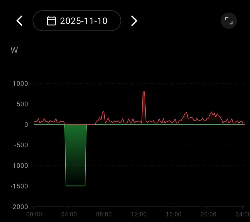

Je vous joint un image des pics de consommation avec une avant et âpres.
Si quelqu’un peux m’aider.
Merci d'avance
Chaque pic correspond a une mise en route
Initialement mon graphique ressemble a cela

Je me suis posé la question, mais ne connaissant pas le materiel, cela me fait bizarre de voir des mises en route aussi fréquentes.
Il ne gèle pas actuellement, les températures avoisine les 3-4 degrés.
Si ce sont des cycles de mise hors gèle, c'est un protection pour la PAC ou pour éviter qu'il gele dans la maison ?
Est-ce réglable/désactivable ?
Comment s'assurer qu'il s'agit de cela mise appart attendre le retour de températures plus douce ?
Merci pour votre retour

Je ne connais pas le fonctionnement de votre PAC, mais sur la mienne j'observe 2 types de hors gèle :
il y a :
- le dégivrage de l'unité extérieure qui déclenche un fonctionnement inverse (chauffe de l'unité extérieure)
- la protection du circuit de chauffage du plancher chauffant (de la zone nuit dont la température ambiante est en dessous du déclenchement de sa chauffe ou qu'elle soit en mode protection) qui enclenche la mise en route du circulateur un court instant probablement pour contrôler que les températures départ/retour ne soient pas à risque et chauffe si besoin
Effectivement ces fonctionnements ne sont pas aussi nombreux mais la température ambiante de la zone concernée n'est pas en dessous de 17,5/18°.
Ou bien un déclenchement du compresseur ou son réchauffage en rapport avec sa lubrification.
