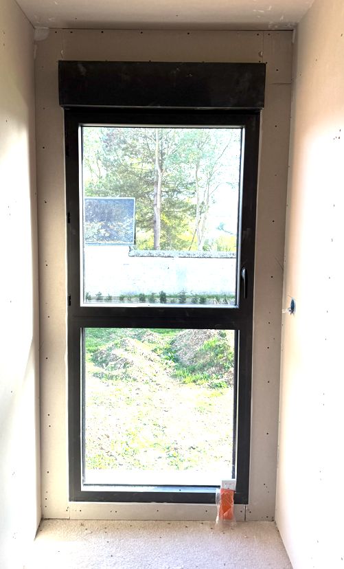

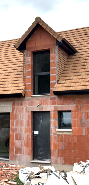

Dans mon contrat il est clairement stipulé que tous les volets seront intégrés à la maçonnerie :
Hors durant la construction je me rend compte qu'il manque un volet intégré à la maçonnerie dans mon chien assis :
Le constructeur me répond que c'est parce qu'il est techniquement pas possible d'intégré ce type de volet dans ce chien assis, il ma mis un volet monobloc à la place :
Je demande donc une moins value entre un volet monobloc et un volet intégré mais il me répond qu'un volet monobloc coûte plus chère qu'un volet intégré.
Je lui faire part de mon étonnement et je demande une preuve par devis du fournisseur ce à quoi il me dit oui avec prix public.
Sauf que maintenant il ne plus m'envoyer ce devis par mail par peur de me montrer des informations que je ne dois pas voir sois disant.
Qu'en pensez vous ? J'ai du mal à croise qu'un monobloc coûte moins chère?

Bonjour, ce que je pense ? Que votre constructeur, et un charlatan, mais rien de bien étonnent, sans cela, il ne serait pas constructeur, mais plutôt architecte.
Poser un volet roulant intègre dans la maçonnerie, ce n'est pas bien compliquer, mais faut-il en avoir envie, et le prévoir dès le début de la conception de votre construction.
Et pour la différence de tarif, je ne répondrais pas, car je refuse de pose ces merdes de menuiserie monobloc.
Mais peu importe, vous avez un truc de prévu dans le CCMI, on vous pose un truc différent ! Vous n'avez pas signé d'avenant ! Vous refusez donc ce produit, et ils se démerdent à le retirer, ou à vous l'offrir, avec un remise d'au moins 1000€
