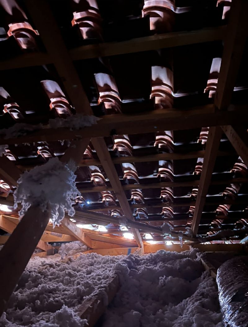

Je sollicite vos avis techniques et juridiques suite à l'achat récent d'une maison (construite sous la norme RT 2012) vendue avec un très bon DPE classé B.
1. Le litige principal : Un DPE manifestement faussé
Le rapport DPE mentionne noir sur blanc une résistance thermique "observée/mesurée" de R=8 pour les combles perdus (isolés en laine soufflée), et qualifie le comble de "faiblement ventilé".
Or, la toiture ne possède aucun écran de sous-toiture. La maison étant située en zone très exposée (Zone de vent 2), le vent s'engouffre directement sous les tuiles. La laine soufflée subit un phénomène de balayage/lavage permanent par les courants d'air. Il me semble matériellement impossible d'atteindre et de maintenir un R=8 dans un comble ouvert aux vents de la sorte. Le diagnostiqueur a donc saisi des données d'entrée faussées.
Mes questions pour les membres du forum :
Pour les thermiciens / diagnostiqueurs : Mon argumentaire sur la perte totale du "R=8" à cause du vent/ humidité (absence d'écran de sous-toiture) et l'intitulé faiblement ventilé alors que sans écran sous toiture il est forcément fortement ventilé est-il techniquement inattaquable pour remettre en cause la note B du DPE ?
Pour les juristes (Opposabilité du DPE) : Quelle est la procédure la plus efficace pour attaquer la Responsabilité Civile Professionnelle (RCP) du diagnostiqueur et obtenir le financement de la réfection de la toiture/isolation ?
Je vous remercie par avance pour votre temps et vos conseils précieux.

à mon avis il faut commencer par voir :
si l'isolant est fortement déplacé
Si des déflecteurs sont en place .
De tête généralement les isolants soufflés sot prévus pour
'résister' jusqu'à des flux d'air de 8m /sec
Pour la mise en oeuvre se reporter au DTU 45.11
