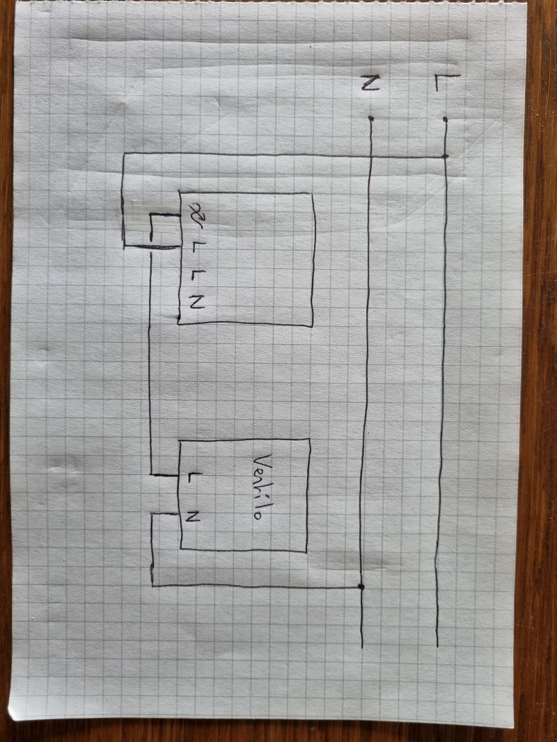

Tu peux faire un petit schéma à main levée de ton raccordement électrique !...

Bonjour JCdu26,
Ci-dessous le branchement que j'avais réalisé. Il est précisé sur la notice qu'il n'est pas obligatoire de brancher le N sur le variateur, alors je ne l'ai pas fait. J'avais déjà effectué ce branchement sur des spots, ça fonctionne très bien...

Ouais ; le câblage est bon mais le choix de ton variateur semble ne pas être adapté...
il s'agit d'un variateur d'éclairage pour ampoule incandescente ou halogène, lampe halogène BT ou lampe à LED.
Il faut prendre un variateur pour moteur (ventilateur)

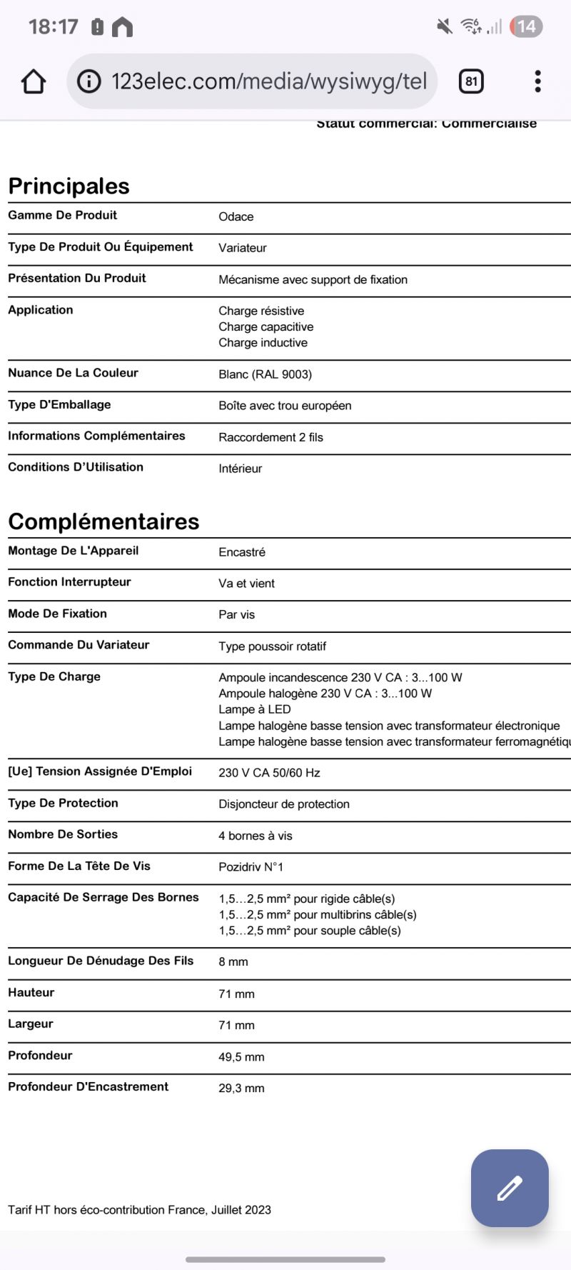

@Gillen, je ne suis pas d'accord avec toi, je joins la notice, c'est écrit ok pour les charges inductives 😥

Pour le produit S520519, la fiche technique correspond est celle que vous avez affichée, variateur qui devrait donc pouvoir alimenter un moteur en charge inductive. Par contre la notice d'installation du même produit indique qu'il ne faut jamais connecter de charge inductive.

Merci Hexamatic, du coup Schneider n'est pas d'accord avec lui-même... Bref
