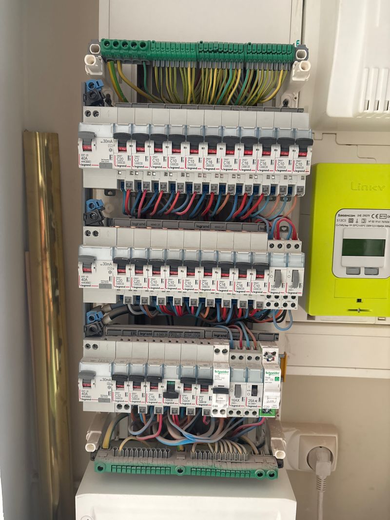

Bonjour a tous,
Voici une photo de mon tableau électrique principal. Il est plein je souhaite ajouter un tableau divisionnaire à côté.
Ou dois-je connecter la phase, le neutre et la terre en 16mm2 sur mon tableau principal vers le tableau divisionnaire ? Sur le peigne vertical a gauche et le bornier en haut (pr la terre) ?
Autre question : sur la ligne du bas, le disjoncteur 40A schneider (le premier en partant de la gauche ) est en fait une borne de recharge de véhicule électrique. Mon interrupteur différentiel est il adapté et au vu de la ligne, est il surchargé ?
Merci d’avance

Quelle horreur, certainement pas le travail d'un pro
les diffs sont tous surchargés
Mauvaise idée d'avoir mis du schneider avec du legrand sous le même peigne
Il y a beaucoup trop de circuits lumière donc moyen d'en regrouper pour gagner de la place

Pourtant ça a bien été fait par un pro...
Que faudrait il améliorer ?
Ancienneté : + de 3 mois
Voir à quoi correspond chaque disjoncteur pour commencer, remplacer les diffs par des 63A
remplacer les schneider par du legrand, mettre un diff dédié en type A pour l'IRVE

C'est pas mieux un type F pour IRVE ?
(pas taper hein, juste pour savoir)
oui, bien entendu

Si je comprends bien l'idéal serait d'avoir une ligne avec un type F 63 A et le 40A de la borne
Et une autre ligne avec un type A 63A et les autres appareils (plaque induction, cumulus, prises, eclairage) ?
tynolol a écrit:Si je comprends bien l'idéal serait d'avoir une ligne avec un type F 63 A et le 40A de la borne
depuis que je suis à mon compte (2006), je ne pose que des 63A type A
Jamais fait d'IRVE sauf des green'up en kit donc avec protection fournie, donc là oui type F
