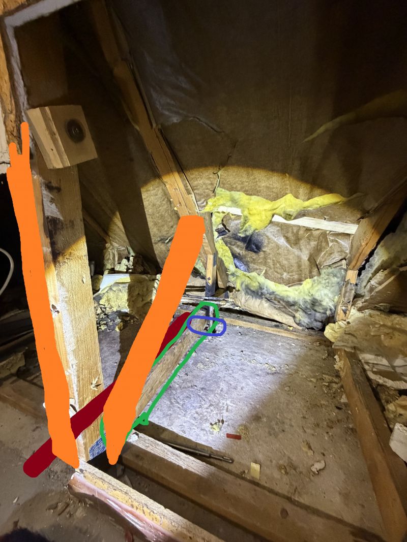

je solicites vos conseils car j'aimerais modifier une partie de ma charpente suite a des travaux.

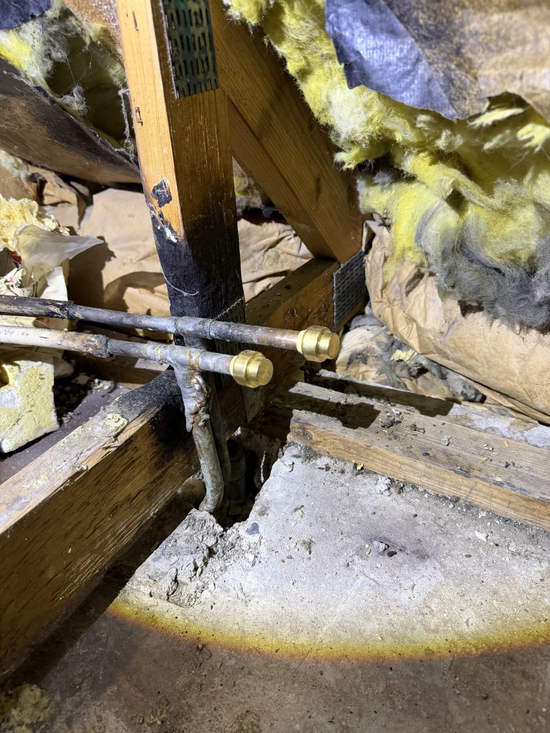

En voulant refaire ma salle de bain a l'étage, j'ai découvert l'ancienne installation en eaux dans les combles derriere la cloison ( je ne suis pas responsable de l'ancienne installation et je n'aurais pas soudé devant la charpente sans la proteger ! ).
l'ancien propriétaire avait mis un sani-broyeur mais j'aimerais y mettre de vrai toilette ( evacuation diametre 100 ), malheureusement la charpente est pile au dessus du trou d'acces et le seul possible.
ma question pour les spécialistes :
comment modifier cette partie de charpente sans risque afin de me laisser la place d'y faire passer mon avacuation de 100 ?

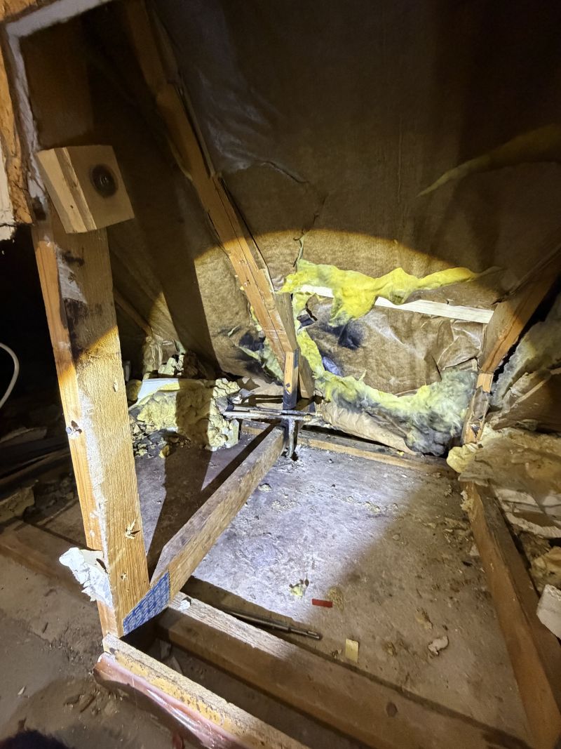

Si on savait sur tes photos ou doit être l'évacuation et quelle partie de la charpente doit être enlevée ou modifiée ce serait un plus.

ce sont les photos des combles qui seront ensuite bouchés par une cloison, je prend les photos depuis la salle de bain, je voudrais que mon évacuation de 100mm passe par le trait rouge de la photo, des comble vers la salle de bain ou je prend la photo.
comment puis déplacer ou modifier ce que j'ai entouré en vert pour facilité l'acces au passage ( en bleu ) des tuyaux venant du sous sol.

Ou sont le les photos et couleurs ?

je ne sait pas pour quelle raison mais j'avais été banni, je ne pouvais pas vous repondre

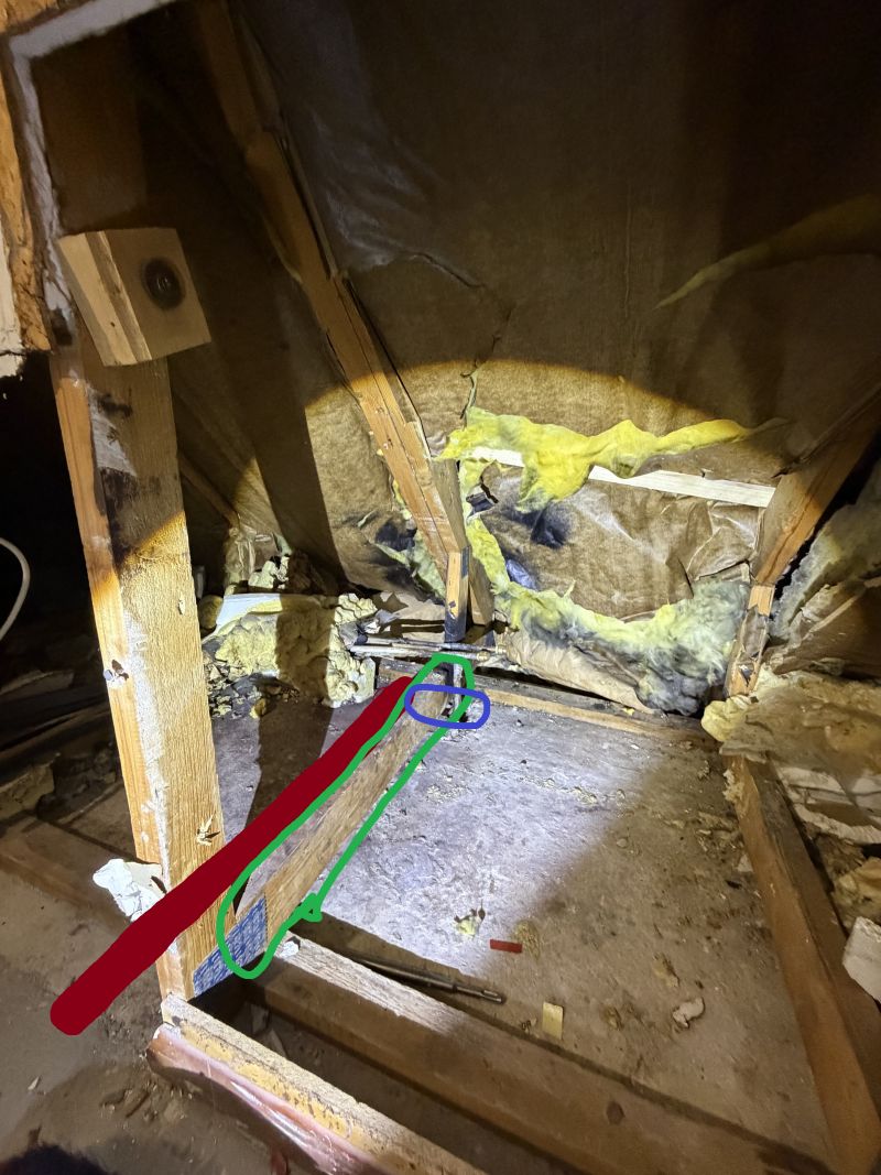

voici la photo avec mes annotations , en rouge la canalisation de 100, en vert, la parti a modifier et en bleu le trou d'acces vers le sous sol.

Surtout ne pas enlever cette pièce de bois. Il y va de la stabilité de la toiture.

un modification est possible pour faire passer les canalisations ?

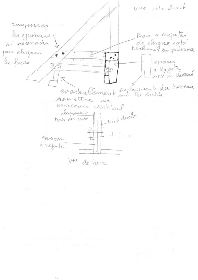

Bonjour,il suffit de remettre une épaisseur sur le pied droit(bois vertical) de façon à compenser l'épaisseur de l'arbalétrier (bois qui suit la pente) plus large que le pied droit de façon a appuyer sur le tasseau qui réparti la charge(celui qui est en long sur la dalle ,ensuite fixer un bois des deux cotés du pied droit et de l'arbalétrier (boulonné) au dessus de celui que tu enlève puis seulement enlever le bois qui te gène

Je vois donc faire a peu pres comme je l'ai dessiné en orange sur ma photo ? Merci des conseils

micS Magnifique , je vois tres bien ce qu'il y a a realiser ! Merci infiniment

Pour faire simple il faut mettre un bois horizontalement(même hauteur que celui à enlever et au moins la moitié de son épaisseur) de chaque cotés de l'arbalétrier(bois en pente) 5 cm au dessus de celui à enlever et comme il me semble que l'arbalétrier est plus épais que le pied droit il faut compenser cette différence d'épaisseur par un bois vertical plus large que le pied droit de façon a appuyer sur le tasseau au sol en faisant une encoche (voir dessin de face)

micS oui merci je vois tres bien
