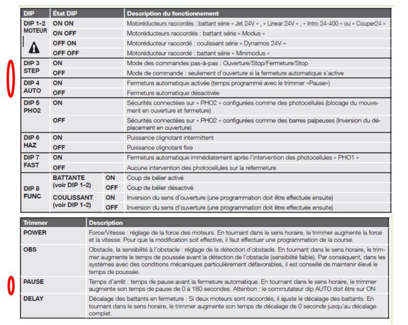

J'ai un portail King Gate  coulissant qui se referme automatiquement au bout de trois minutes. Je ne trouve pas la manipulation pour l'arrêter.
Dept : Ille Et Vilaine
Ancienneté : + de 11 mois
Il doit y avoir plusieurs modes de fonctionnement.
Actuellement il est à priori en mode automatique : ouverture, tempo, fermeture.
Il faut le passer en mode Manuel :
1 appui sur télécommande, clavier à code ou serrure à clé pour ouverture.
1 autre appui ou action pour refermeture...
Quel modèle ?
JC
je ne sais pas si ça correspond à ton automatisme mais c'est tiré d'une notice KingGates...
