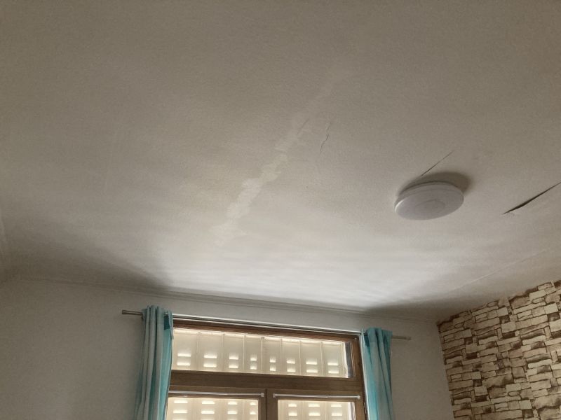

J’ai acheté un appartement il y a quelques temps et l’isolation qui sépare nos deux salons entre voisins n’est vraiment pas optimale.
Nous avons tous les deux isolé nos salons avec de la laine de roche et je cherche à améliorer l’isolation pour amoindrir l’effet de certains bruits provenant de sa cuisine.
Depuis l’isolation des deux côtés, c’est bien mieux mais il y a toujours des bruits aérien ( pas au sol ).
Exemple: il tape avec la spatule sur sa casserole et ça fait une résonance terrible chez nous.
J’ai une hauteur sous plafond de 2m70 et j’aimerai faire un faux plafond dans mon salon.
Les bruits sont vraiment gênant et nous devons mettre un ventilateur pour les couper…
Quelle est la hauteur conseillé pour le faux plafond ? J’ai pensé à descendre de 50 cm et faire souffler de la laine de roche pour couper un maximum le bruit.
J’ai mis quelques photos de mon faux plafond et pour information, les combles ne sont pas isolé mais le seront l’année prochaine probablement.

Abaisser ton plafond pour avoir 2.50m , attention à la distance des hauts de fenêtre, qui me semble failble sur la photo.
Nous avons fait ca chez ma petite fille avec isolation phonique.
On aurait du placer la laine de roche au fur et a mesure de la mise en place des fourrures.

Merci beaucoup pour ta réponse !
Est-ce que tu aurais un conseil à me donner pour le haut de la fenêtre ? La retirer ou bien la laisser en place sous l'isolation ?

Nous avons mis le plafond au ras du haut des fenêtres.

Dell09 a écrit:J’ai une hauteur sous plafond de 2m70 et j’aimerai faire un faux plafond dans mon salon.
Il resterait 2.20m, ce qui est très insuffisant.
Moins de 2.40, cela devient invendable.
(clairement, vous ne pouvez pas descendre si bas, vu la photo)

Il y avait une séparation d’environ 10 cm avec de la laine de verre et deux plaques de chaque côté pour séparer le tout.
J’ai rajouter de mon côté 15 cm de laine de roche + placo phonique.
De son côté, il a rajouté 10 cm de laine de roche avec placo phonique.
Avant, j’entendais clairement ce qu’il se disait tout comme dans certains logements à Paris, pour ceux qui connaissent.
Aujourd’hui les bruits de voix sont devenus très étouffés donc il y a un gain majeur pour cela.
Reste simplement des bruits provenant de sa cuisine, quand il tape sur la casserole avec la spatule ou le bruit d’assiette entre elles qui résonnent et c’est très désagréable.
J’aimerai casser cette résonance en faussant un faux plafond avec des panneaux Duo Tech.

Merci, que me conseilles-tu du coup pour le faux plafond ?

un faux plafond BA 13 ou placophonique avec une laine minérale au minimum de 100mm;
mais ne sachant pas quelle est exactement la configuration du bâtiment, je suis
dans l'incapacité de prévoir le gain aux aériens de ce type de traitement.
Cdt
Env. 10 message Puy De Dome
Merci à toi, je vais mettre 15 cm en laine de roche ( je ne peut pas faire plus à cause de la fenêtre ) et du BA13 phonique avec des Suspentes anti vibratile.
