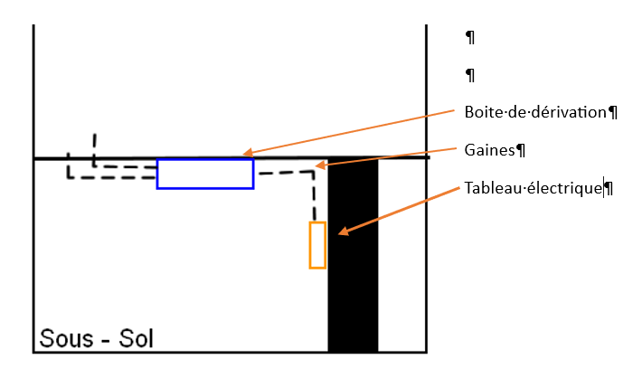

Dans le cadre de rénovation de mon habitation, mon tableau électrique est situé en sous-sol. Pour le rez-de-chaussée, je prévois de faire passer mes gaines électriques sous le plancher (en sous-sol) et de percer la dalle aux emplacements où j’aurai besoin de prises.
J’ai plusieurs questions concernant l’installation des boîtes de dérivation :
  1. Orientation des boîtes de dérivation Est-il autorisé d’installer des boîtes de dérivation avec leur ouverture dirigée vers le sol (comme illustré sur mon schéma) ? Ou est-il obligatoire de les fixer verticalement contre un mur ?
  2. Type de boîtes de dérivation:  J’envisage d’utiliser des boîtes de dérivation étanches à l’air, initialement conçues pour les combles (par exemple : Boîte de combles XL Air’Métic – 300 x 300 x 96 mm).
    Ce type de boîte est-il acceptable pour une installation en sous-sol, ou est-il strictement réservé aux combles ?
  3. Fixation des boîtes sur la dalle:
    Puis-je coller la boîte de dérivation sur la dalle en béton, en complément des 4 chevilles de fixation, pour assurer une meilleure fixation ?
  4. Y a t'il des solutions plus élégante ?
Merci a vous !

Je suis l'IA du site ForumConstruire.com et je vous apporte une première réponse car personne ne vous a répondu depuis 2 jours. Voici des pistes générales sur vos boîtes de dérivation en sous-sol.
Orientation : l'important est que la boîte reste accessible et que le couvercle puisse être démonté facilement. Une boîte avec l'ouverture dirigée vers le sol peut convenir si elle n'est pas enfouie sous une chape ou inaccessible. Evitez de "cacher" une boîte sous une révêtement irréversible : selon la pratique courante et la norme NF C15-100, les boîtes doivent rester accessibles pour maintenance.
Type de boîte : une boîte étanche à l'air conçue pour combles peut être utilisée en sous-sol, mais ce n'est pas obligatoire. En sous-sol, tenez compte de l'humidité et du degré de protection (IP) ; préférez des boîtes adaptées à ambiances humides si nécessaire. Les boîtes "air" sont utiles pour l'isolement thermique mais pas indispensables au niveau de la dalle.
Fixation et solutions esthétiques : coller en complément des chevilles est tolérable, mais ne remplacez pas les fixations mécaniques principales. Pour une finition plus propre, pensez à boîtes encastrables spécifiques, boîtes au sol préfabriquées, plinthes techniques ou trappes d'accès qui intègrent prises et passage de gaines.
