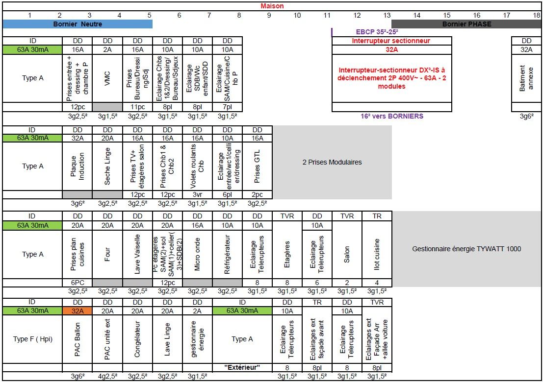

Je construis notre maison et je vais bientôt démarrer la partie tableau avant le passage du Consuel.
J'ai épluché la NFC15-100 mais un regard extérieur me serait bien utile !
  • Installation de type 2, Disjoncteur de branchement à 58m, câble cuivre en 35²
Voici mon tableau :

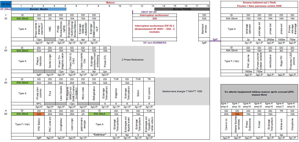

TABLEAU + DIVISIONNAIRE Annexe
Tableau_V1
Zoom TABLEAU
Zoom Tableau_V1
ZOOM DIVISIONNAIRE ANNEXE
Zoom Tableau divisionnaire_V1
Quelques précisions :
- Le premier ID n'est pas utilisé à fond, je vais rajouter deux DD de 20A une fois le consuel passé sinon je dépasse les 20% d'espace libre.
- Idem pour l'ID dédié à l'extérieur, il sera complété après avec les disjoncteurs en attente (partie en bas a droite)
1- Est ce que cela vous parait conforme à la NFC 15-100 ?
2- Fouet en 6-35 --> 16² ou 6-35--> 25² pour relier l'interrupteur sectionneur ? sachant que des borniers je comptais mettre un peigne vertical Legrand et du 16² pour l'ID"extérieur" et le DD du tableau divisionnaire.

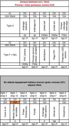

Pour la partie électrification bâtiment extérieur, piscine et panneaux solaire, cela ne sera pas réalisé avant le Consuel mais je préfère les faire apparaître pour dimensionner correctement l'ensemble dès le début.
2- la maçonnerie de la piscine étant effectuée, le consuel va t'il accepter que rien ne soit en place pour l’électricité ?
3- au vu des équipements en attente (pac piscine etc + solaire )le 3g6² est il bien dimensionné par rapport à la chute de tension ? (DB>56ml 35²> tableau 1 >10ml 3g6² > tableau divisionnaire)
4- Je dois mettre un Pool terre pour la piscine, dois je cependant utiliser la terre de la maison pour alimenter l'ID dédié aux équipement de la piscine ?
5- SI je regroupe réfrigérateur et micro-onde (900w) sous un DD 20A c'est correct ? ( toujours pour les 20% d'espace libre)

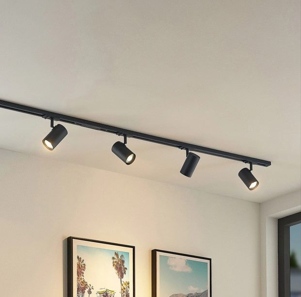

6- Un luminaire avec des spots LED (6) sur rail compte t'il pour un point lumineux ou 6 ?
spot
