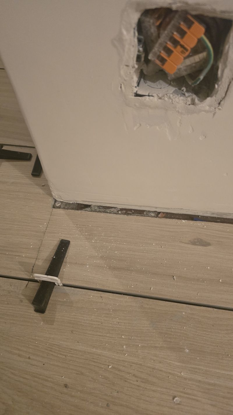

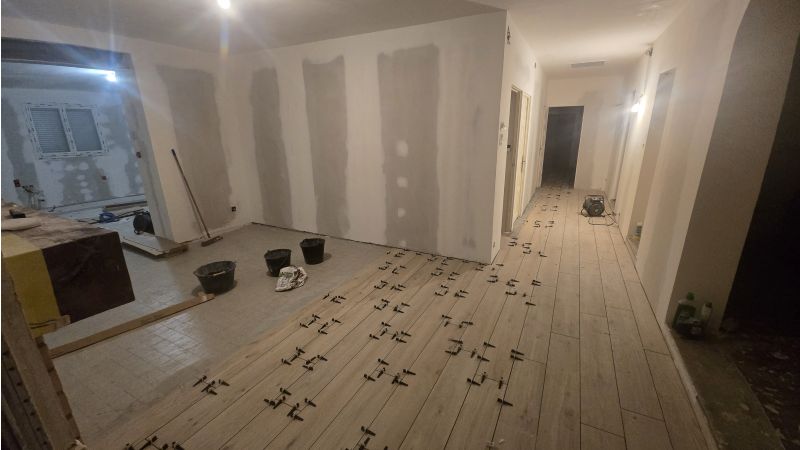

Je fais appel à vos retours d'expérience concernant un chantier de pose de carrelage en cours chez moi (Aude).
Le contexte :
50 m² de carrelage format 100 x 20 cm (imitation bois)
Pose en double encollage avec colle C2 S1
Prix : environ 50€/m² HT pose seule (fourniture carreaux non comprise, sans TVA)
Acompte de 30% déjà versé
Mes interrogations :
Le carreleur a passé un coup de serpillère avant pose mais il reste de la poussière légère et quelques traces d'enduit plâtre (travaux de placo juste avant). Est-ce suffisant comme préparation du sol ?
Je joins 2 photos du chantier en cours. Les finitions au niveau des plinthes ne me semblent pas très soignées (bavures, résidus non nettoyés).
Mes questions :
Pour ce prix (50€/m² HT pose seule), est-ce un niveau de finition normal ou puis-je exiger mieux ?
Le nettoyage du sol avant pose vous semble-t-il suffisant ou risqué pour l'adhérence à terme ?
Merci d'avance pour vos conseils et retours d'expérience !

Bonjour, le tarif n'a rien à voir avec le travail, sauf ci l'artisan vous a écrit sur le devis, tarif pas cher, mais travail bâcler.
50€ du M2 pour poser un carrelage peuvent paraître cher, mais chez nous, c'est 60€ ht .
Pour répondre à votre question sur la qualité du travail fait chez vous, cela est impossible, on ne voir rien sur vos photos, du moins on ne voit pas d'anomalies. ( sauf sur le mur)
Par contre j'aimerais avoir plus d'informations sur votre chantier, c'est du neuf, ou de la rénovation ? Car je crois voir un ancien revêtement ? Et dans ce cas, il y a un problème .

Bonjour PlaquisteHeuteux, merci pour votre message, c'est de la rénovation, il y a un ancien carrelage en dessous. L'artisan utilise de la colle c2s1 parfaitement adaptée poir ce type de pose sans primaire si c'est ce qui vous interpelle ?
