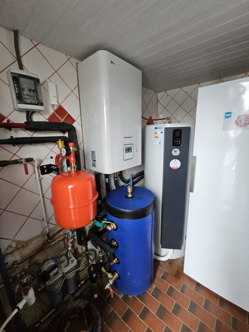

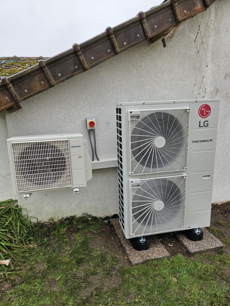

Ma maison est équipée d'une LG Therma V de 16kW et je voulais savoir si tout était OK car l'installation me semble avoir été faite à la va vite. Cependant, la PAC fonctionne bien et elle chauffe bien.

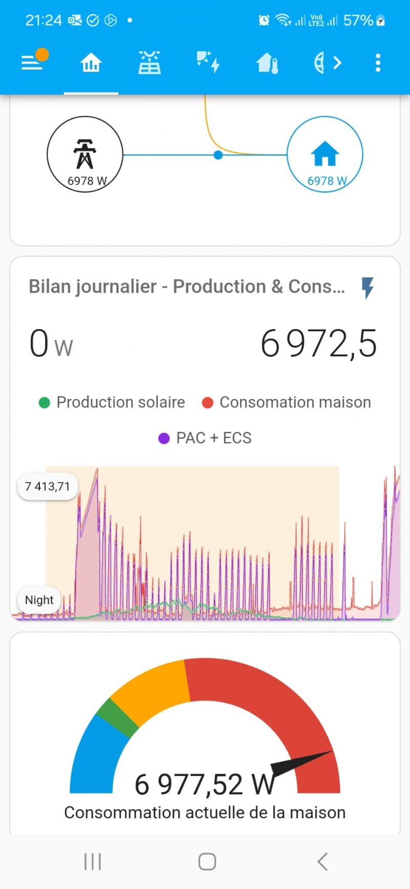

La PAC a l'air de moins consommer en crête et se met en route en continue, mais depuis, la PAC semble plus consommer sur la journée par rapport à avant, mais c'est peut être encore tôt pour le dire ?
Avant hier avec des températures plus basse la pac avait consommé 11kWh contre déja 20kWh à cette heure.

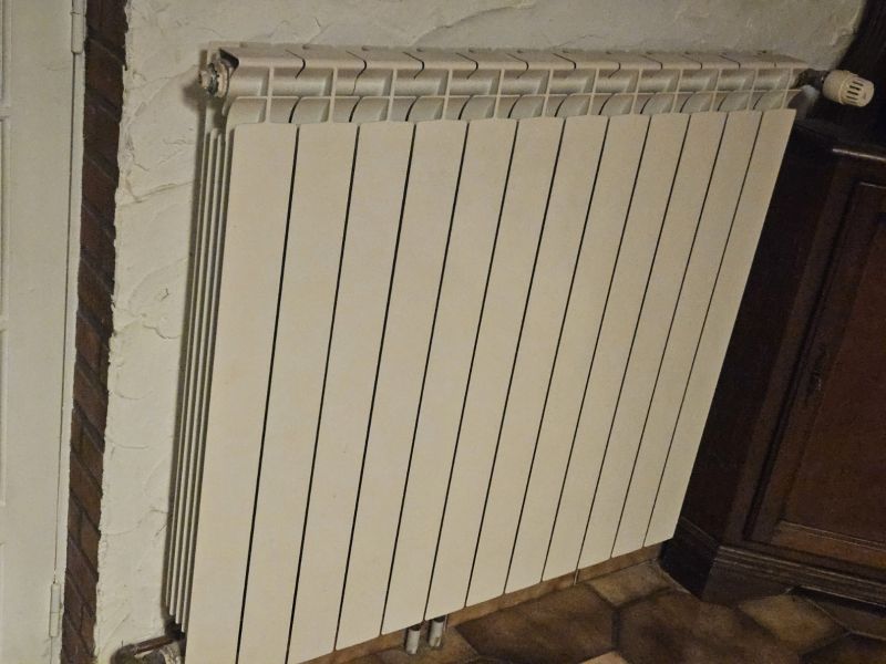

La maison fait 180m² sur deux étage, mais nous ne chauffons que les 110m² du RDC à 19°. Il y a une dizaine de radiateurs, que je pense être en série et qui me semblent récents. En appoint nous avons une cheminée ventilée que nous allumons régulièrement.

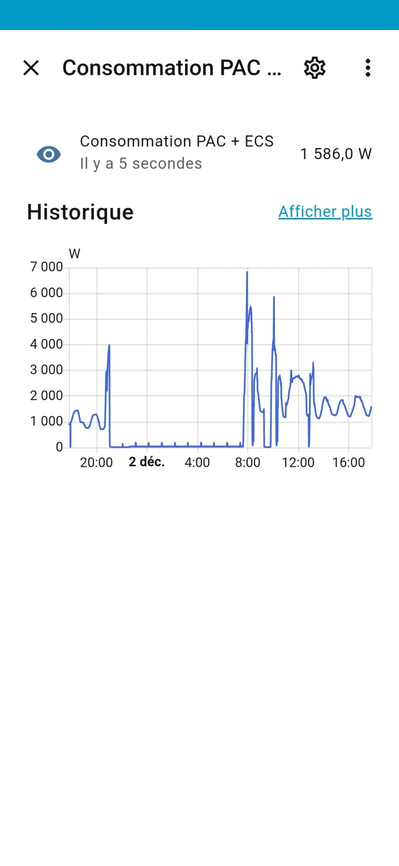

J'ai fait la modification du mode hier soir avec (la cheminée allumée) on voit au tout debut de la pac se réenclencher.

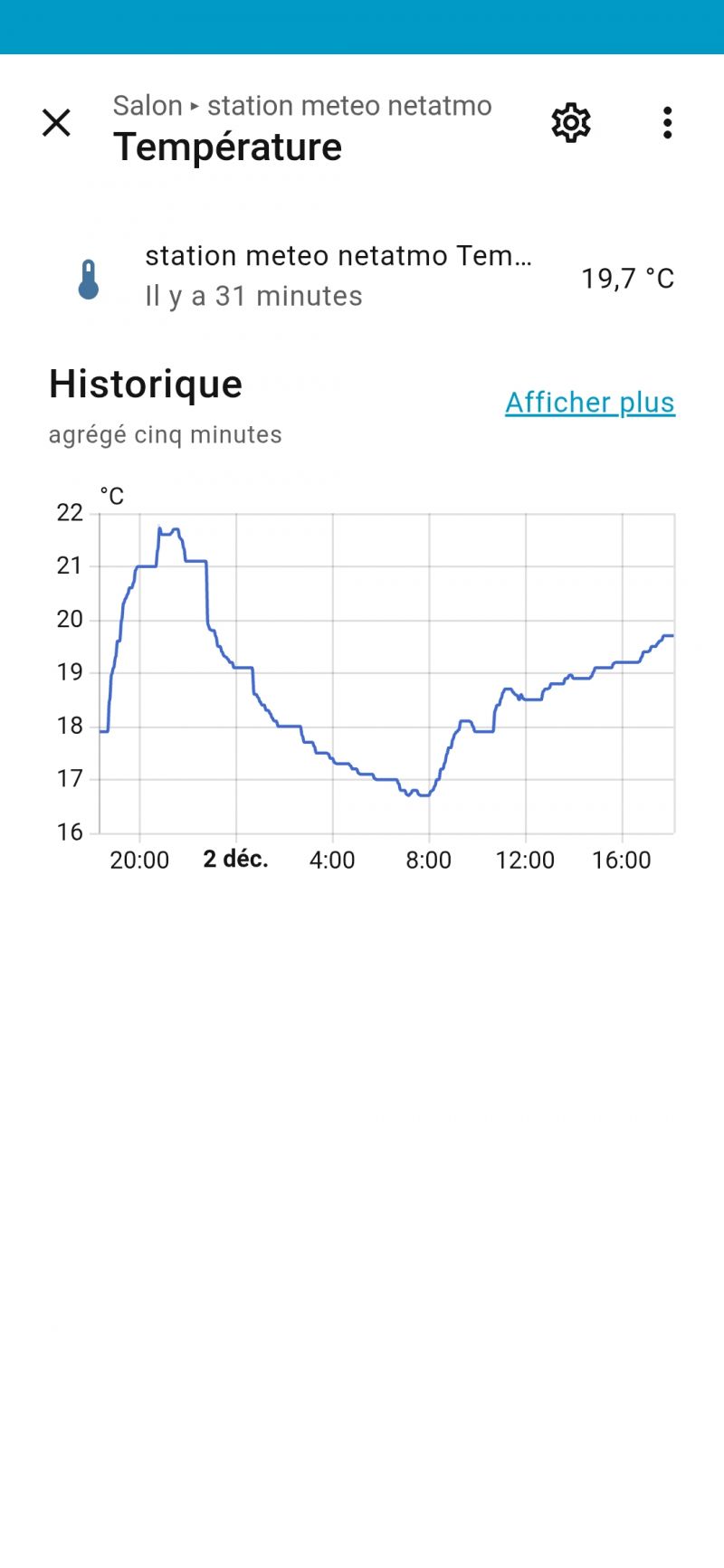

On voit aussi que le thermostat à coupé la PAC vers 23h pour la remettre en route un peu avant 8h.
dans l'après midi on voit une espèces de modulation mais avec tout de même une grosse conso en dessous de la modulation.

Je suis pas étonné des conso vu les amplitudes de 17 a 23...
Une maison a 17, bonjour la conso pour la remonter a 20 ou 21.
