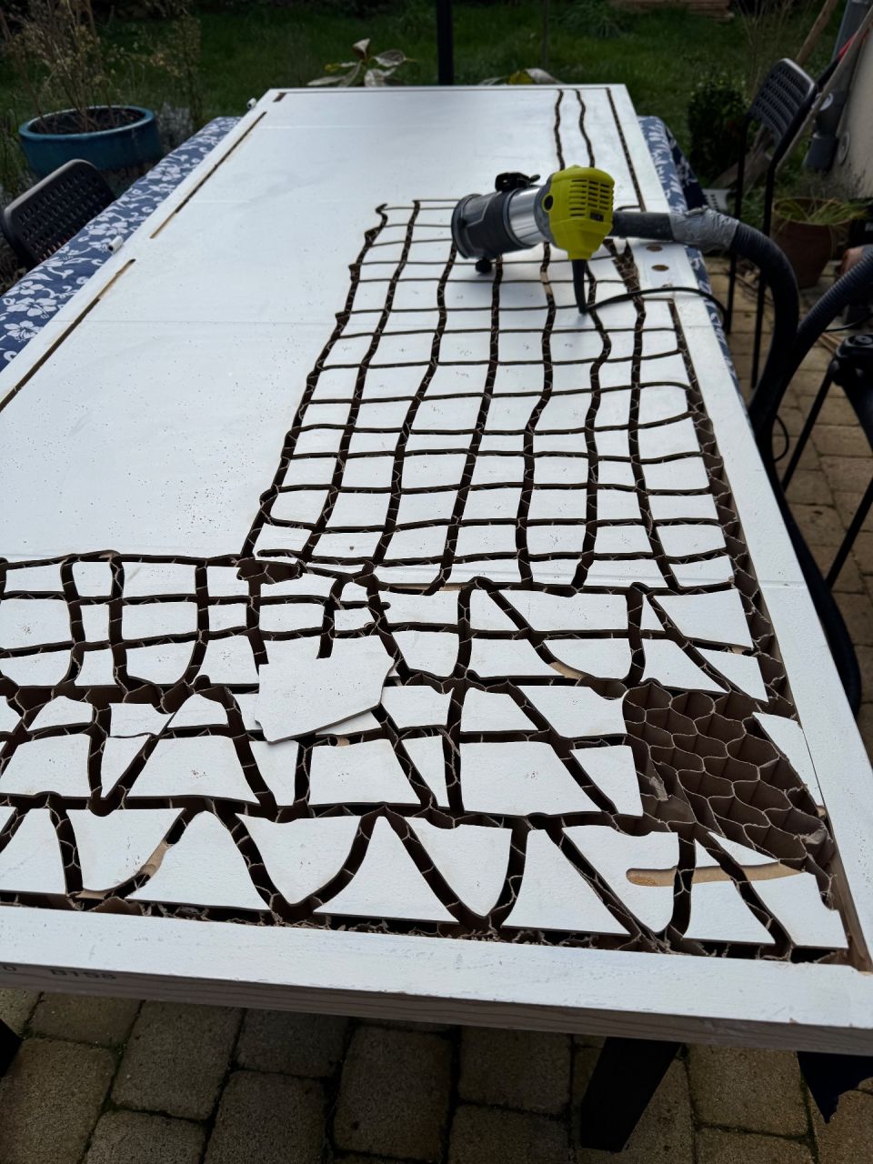

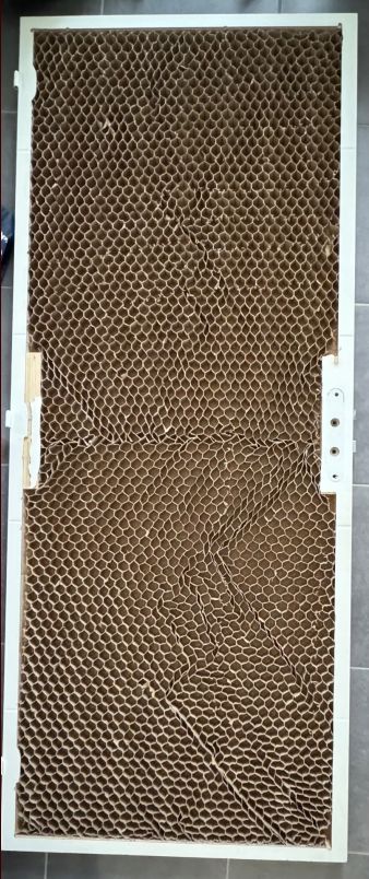

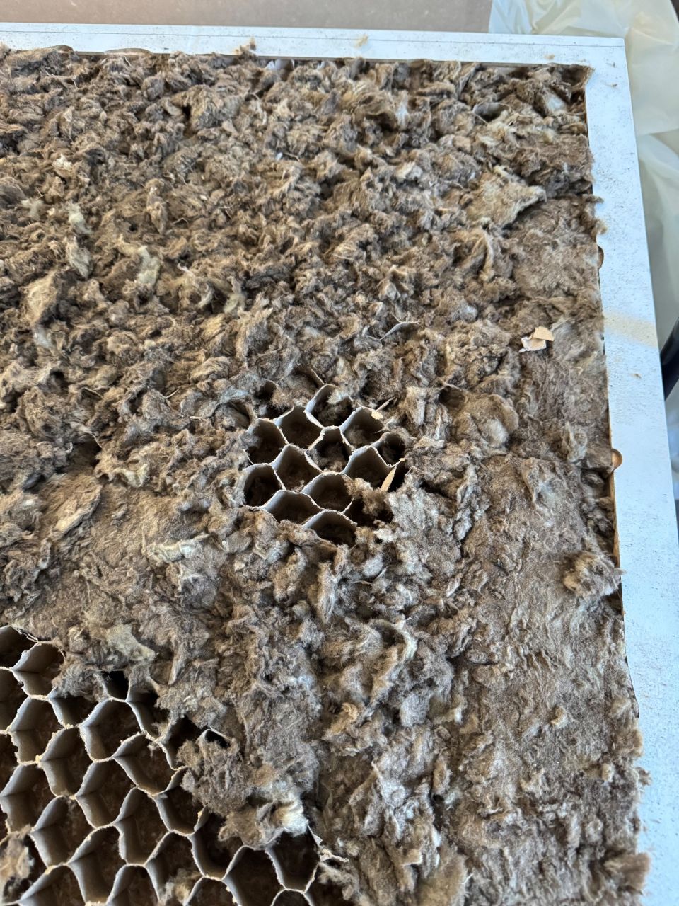

Je me lance dans l’isolation d’une porte isoplane.

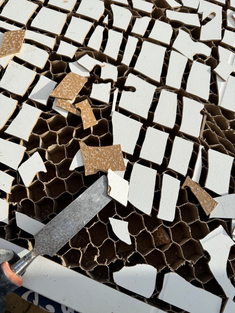

À la défonceuse, facile d’enlever le dessus. Je pense mettre de la laine de roche dedans pour isoler phoniquement.
Est ce que quelqu’un a fait ?
Je peux remplir les alvéoles ou les enlever mais je me demande si cela ne va pas fragiliser la porte. Je suis preneur de conseils.
Voici où j’en suis.

Membre utile Env. 200 message Hauts De Seine
Hello
Voici un retour d’expérience faisabilité de l’isolation d’une porte isoplane.
Découpe du panneau à la défonceuse. Facile, 30 min max.

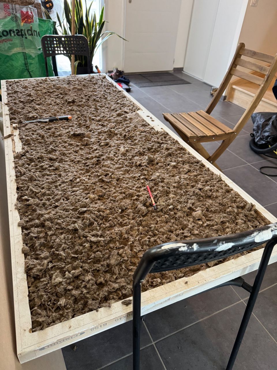

Ensuite, il faut remplir avec l’isolant. J’ai pris de la laine de Rockwool silence.
Le travail démarre, il faut remplir. Masque, gants et habits de travaux obligatoires.
Remplissage de la porte
3 h plus tard (porte posée à hauteur de chaise pour pas travailler à genoux).

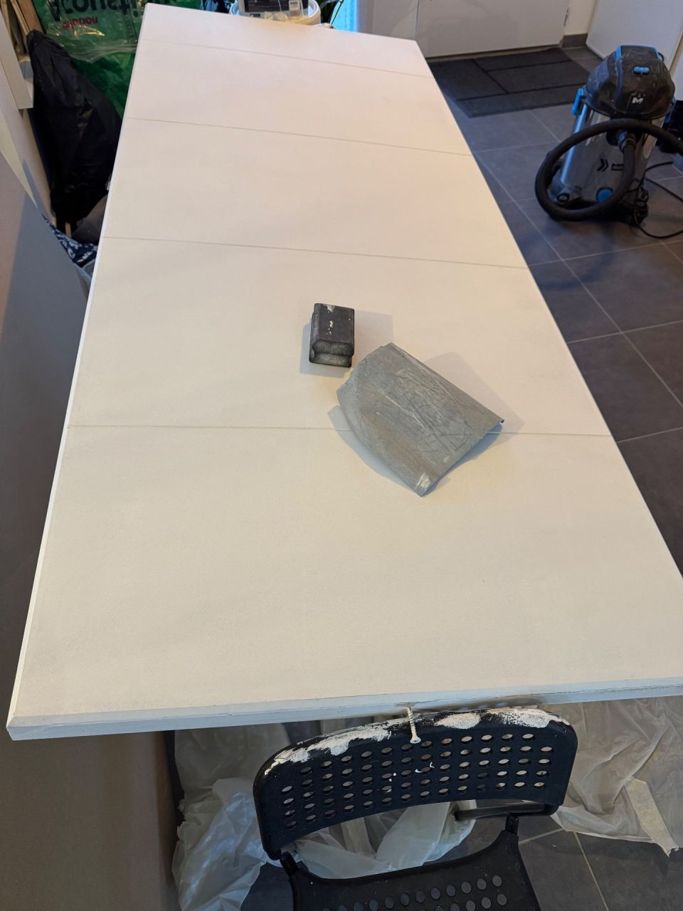

Ensuite, pose d’un panneau de médium 6 mm (colle + pistolet à clou d’entrée de gamme).
Puis défonceuse pour un tour propre et defonceuse pour refaire le motif à lignes horizontales.
Peinture et ponçage porte
Après couche d’impression, léger ponçage. Important car sinon c’est granuleux, surtout là où la défonceuse est passée.

- c’est messieurs les constructeurs vendent des portes avec un bâti en médium. Pas costaud. Comme la porte est vraiment alourdie par la laine de roche (j’ai bien tassé) et le nouveau panneau de 6 mm, c’est possible chez moi car il y a trois paumelles pour fixer la porte.
- Le joint d’une des portes n’était pas assez épais, changé.
- le carré du loquet de verrouillage de la poignée était trop court. Changement de poignée.

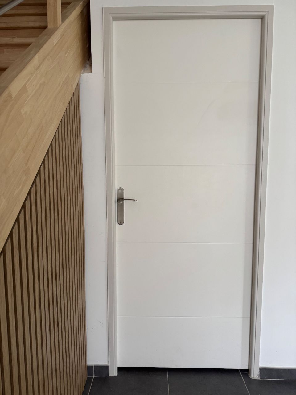

J’allais oublier, c’est la porte des deuxièmes toilettes. Après isolation de la première porte, au vu de l’efficacité je suis passé aux deuxièmes toilettes.
Conclusion, un peu de travail, et petit geste écolo on évite de jeter les portes à la déchèterie. Le top, super isolation sonore. Du salon, on ne se rend même plus compte quand quelqu’un passe aux toilettes.
