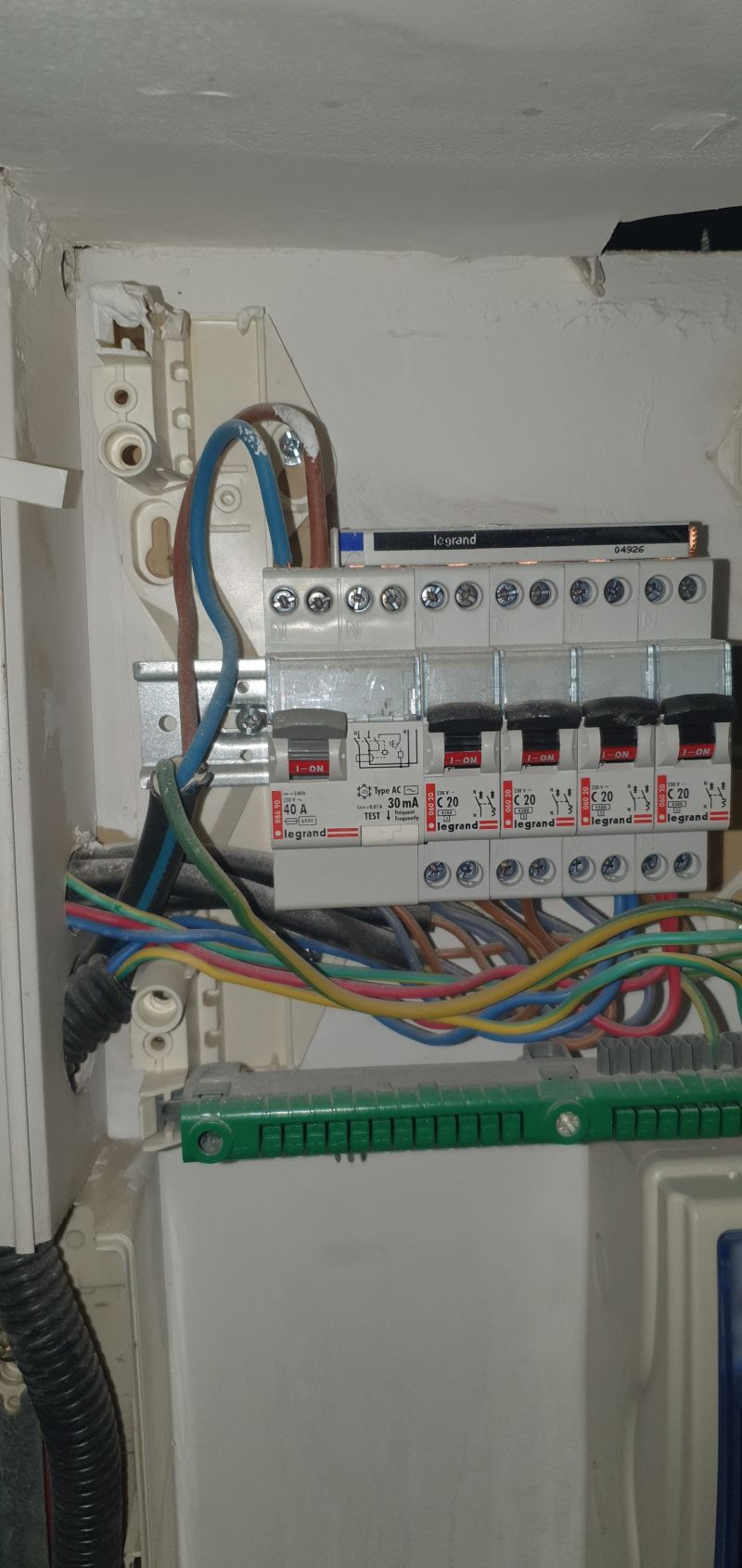

Une nouvelle fois je viens demander vos remarques et conseils pour l'installation suivante (chez le beau-frère  ) :
Il s'agit d'un tableau 3 rangées 18 modules + collé à celui-ci, un tableau 1 rangée.
Sous le tableau 3 rangées, le disjoncteur de branchement 90A monophasé + le Linky abonnement 18 kVA
Sous le tableau 1 rangée, 2 coffrets, un coffret AC et un DC je pense.
Il s'agit d'un tableau sur lequel il y a eu de multiples ajouts par divers intervenants.
=> Le but étant de rajouter 1 ID 40A + disjoncteur 20A pour une pompe à chaleur
(et dans un futur proche, une seconde Pompe à chaleur donc probablement un autre ID + disjoncteur)

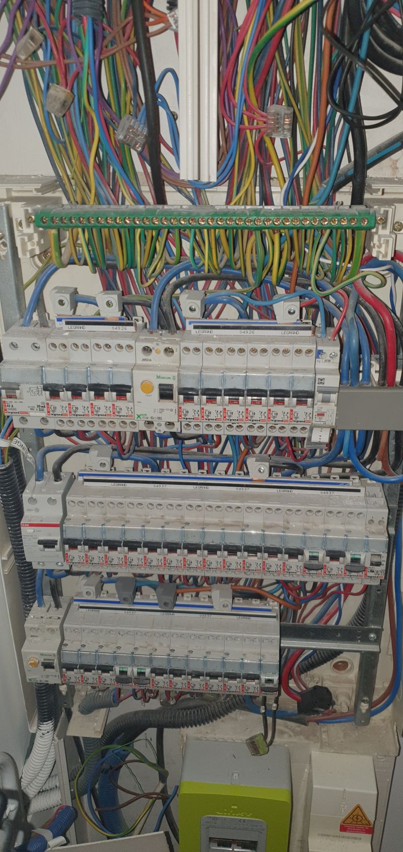

1/ Vu la configuration actuelle, je suis conscient qu'agrandir le tableau serait préférable à termes.
Nous cherchons pour le moment à installer cet interrupteur différentiel en faisant éventuellement des modifications mais sans mettre en danger les occupants.
2/ Le bornier de répartition Phase/neutre est plein et certains intervenants ont ajouter leurs fils dans un emplacement occupé.
exemple : le cuisiniste qui a d'ailleurs mis un 6mm² sur l'ID 40A du tableau 1 rangée (au lieu de 10mm² si je ne me trompe pas ?)
Pour récupérer de la place, ma 1ère idée était de changer les 3 ID de tête par des modèles peignables verticalement mais après réflexion, il semble que ce soit pire que mieux.
En effet, les 3 ID auraient été sur la même liaison (peigne de 63A max) alors qu'actuellement ils sont séparés.
Selon vous, vaut-il mieux rester sur la configuration actuelle plutôt que d'utiliser un peigne vertical ?
3/ Toujours par rapport au bornier plein, on peut constater que sur la rangée n°3, il y a un repiquage (il s'agit d'un coffret AC pour panneaux photovoltaïques).
Par conséquent lorsque l'on coupe cet ID, cela coupe également le coffret AC.
Sommes-nous d'accord qu'ils auraient dû se brancher sur le bornier si il y avait eu de la place ?
Cette méthode est-elle dangereuse ou acceptable (même si pas idéale)  ?
4/ Si la question 3 est acceptable, puis-je utiliser la même méthode depuis la rangée n°2 pour alimenter le nouvel ID ?
5/ Une autre idée aurait été de déplacer le dernier disjoncteur de la rangée 1 (ce qui permettrait également de retirer le repiquage sur les bornes de raccordement)
et de changer le bornier phase/neutre par un modèle plus grand.
utile ou non selon vous ?
6/ Je ne suis pas sûr mais il me semble que le DB est raccordé sur le bornier en 16mm² au lieu de 25mm².
comment puis-je vérifier cela ?
peut-on si besoin les remplacer par du fil souple H07VK en 25mm² ?
7/ Finalement, pensez-vous qu'un remplacement est inévitable et qu'il ne faut plus faire de modifications ?
(j'ai vu qu'il y avait des petits problèmes assez facile à rectifier comme par exemple les terminaisons cuivre des peignes apparentes)
Merci beaucoup et bonne soirée.

oui 3 diffs 63A (type A de préférence) et peigne vertical

beaucoup de questions croisées d'un coup...
- si quelqu'un a mis du 6mm sur un 40A, remplacez-le
- vous dites tous les ID sont séparés alors qu'avec un peigne ils seraient reliés entre eux. Peigne ou bornier c'est pareil
- si votre problématique c'est ajouter un ID+DD, soit 3 modules, il y a la place sur la rangée trois. normalement garder 2-3 modules en place libre c'est bien à la production de la maison, mais vous n'en êtes plus là
-la rangée 2 semble bien chargée. après il faut voir les charges utiles et retenues pour le calcul de l'aval
Vous avez 3 réglettes sur le premier tableau mais en fait 4 ensembles de circuits visiblement. Pour la charge électrique c'est comme si vous aviez un tableau 4 rangées, sans compter le petit tableau complémentaire
je recalculerai la rangée 2 personnellement. là pas moyen de voir ce qui s'y trouve sur la photo. 15 DD visiblement + 1J/n ou minuterie, j'espère que c'est pas pas 15 D20 pour chauffage ... si surcharge, revoir répartition alors
Et pour la sortie du BD, la question est quelle est la puissance souscrite ? ( visible sur le DB ou la facture)
