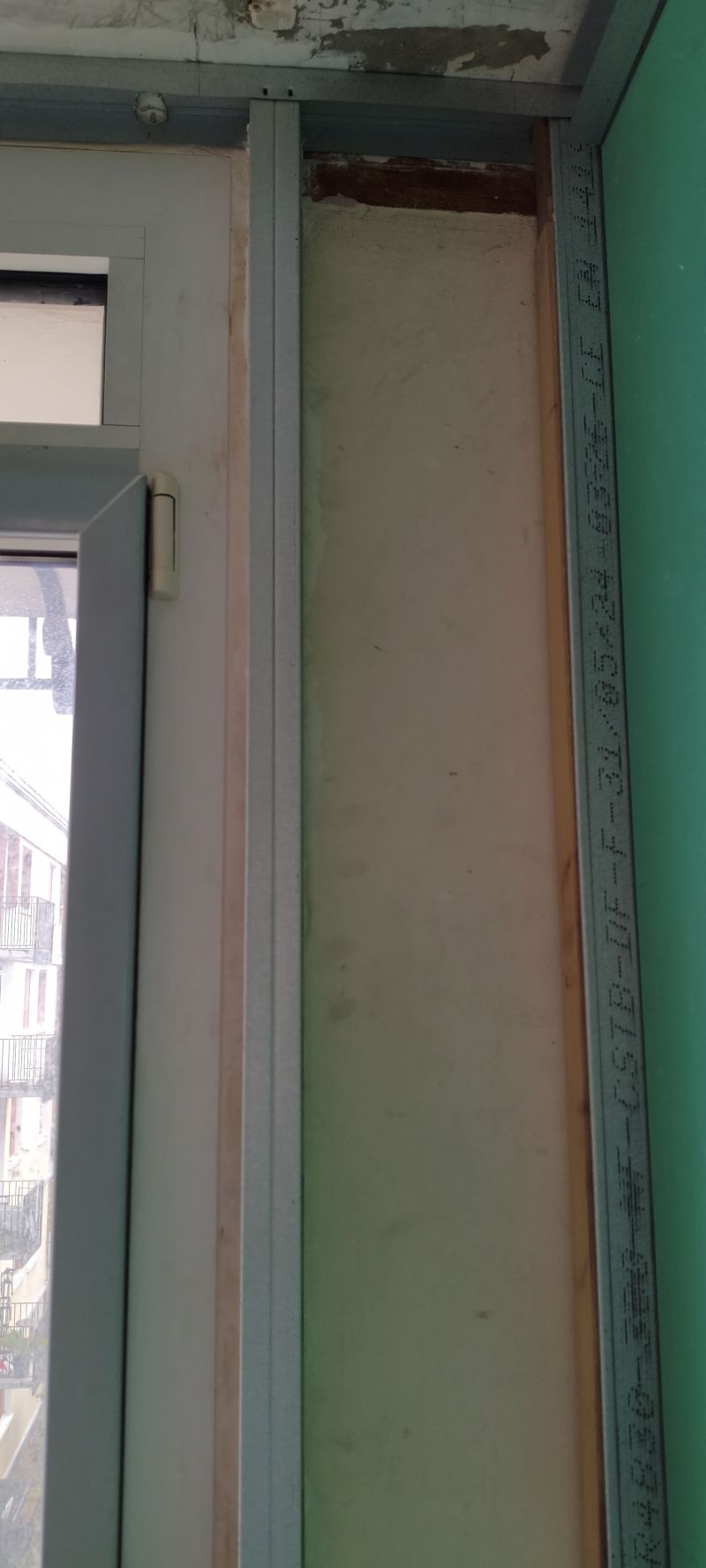

Entre la porte fenêtre et la fenêtre de mon séjour il y a de l'espace pour fixer seulement 10 à 12 cm de placo.
Sachant qu'il y aura un machin à fixer sur ce placo pour supporter les rideaux : pensez vous qu'un placo de 10cm de large peut supporter le poids de 2 rangées de rideaux (rideaux translucides + rideaux occultant) ?
Est ce qu'il vaut mieux mettre un contre-plaqué à la place du placo ?

Salut, lucienpel ta réponse m'étonne ! Regarde mieux la photo !
pulsar78 le (machin) Vous pouvez le visser dans l'armature métallique. Où entrer un petit morceau de bois dans les deux montants juste à l'endroit un, vous pourriez viser les supports des tringles ?

Il n'y a pas de mur porteur sur cette étrange facade de fenêtres du séjour de cet appartement de construction 1969 ! Les fenêtres/porte fenêtre sont fixées sur un panneau en bois de seulement 5cm d'épaisseur renforcé par des barres métalliques.

Il y a à peine 2cm de large entre les 2 montants : si je fais cela il faudra le faire sur toute la hauteur du sol au plafond pour supporter les tringles de rideaux... Et il faudra que le vis du support de tringles à rideaux tombe pile poile au milieu de 2cm (a peine) de large : est ce que ça tiendra vraiment ?
Qu'en pensez vous si je ferme le tout avec du contreplaqué 1.5cm au lieu du placo sur toute cette façade de fenêtres ?
Je vous et donner la bonne réponse, faite en ce que vous voulez ! Et pour le morceau de bois, je vous ai dit de le rentre dans les montants, pas de le poser entre les montants. Il feras donc prés de 10cm, et pas deux comme vous le dites.
Pour votre contreplaqué, je ne fais pas de truc comme cela, je suis bien trop consciencieux.

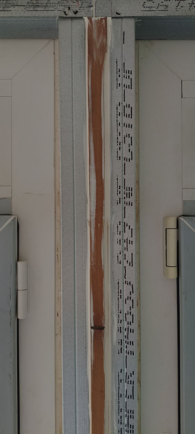

J'ai déjà collé un tasseau de bois à l'intérieur des 2 montants. Il ne reste donc a peine 2cm d'espace entre les 2 montants.
Quelle inconvénients voyez vous si je ferme le tout avec du contreplaqué à la place des placo ?
Je trouve, cela peut sérieux, c'est tout ! Surtout que ce n'est pas compliquer de bien faire !

C'est trop tard mais simple curiosité : comment insérer 1 bloc de bois de 245*10*4cm dans les 2 rails haut et bas, puis entre les 2 montants, alors qu'il y a tout juste de l'espace pour insérer 1 montant de 245*4*4cm entre les 2 rails ?
J'espère qu'il n'y pas d'ironie dans cette question ? Mes apprenties ou stagiaires ne s'y risqueraient pas.   .
Quand on doit faire du bon boulot, on s'y prépare, et on anticiper ! Soit-on de démerder pour poser ce morceau de bois avant de fixer les 2em montant ! Sois ou entaille une ou deux ailettes des montants pour la tordre, on glisse le bois entrer les montants, et remettre l'ailette dans sa bonne position.

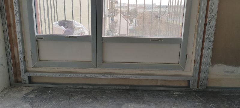

Pensez vous que le placo Habito est aussi suffisamment résistant pour cette partie en bas de la porte-fenêtre si on fait un faux-pas dessus ?
peut être pas tout compris :
le rail haut horizontal sous la fenêtre va rester apparent ?
Perso je mettrai 2 OU 3 renforts verticaux entre rail bas et rail haut au pif
il doit y avoir entre 15 et 20 cm entre les deux .

1- le rail horizontal au plafond sera sera fermé simplement avec du montant horizontal dans le rail et le tout sera fermé avec des lambris PVC du faux plafond.
2- Oui en bas de la porte fenêtre il y aura plusieurs montants verticaux + tasseaux de bois pour renforcer ce rail. Sur la photo ce rail n'est pas encore vissé.
<Pensez vous que le placo Habito est aussi suffisamment résistant pour cette partie en bas de la porte-fenêtre si on fait un faux-pas dessus ? >
Dans ces conditions pour moi en condition normales ça devrait le faire.
