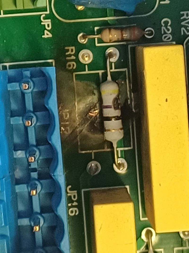

Un des moteurs ne réagit plus. J'ai inversé l'alimentation des deux moteurs et le manque de réaction s'est inversé. Mes 2 moteurs sont donc OK.
Sur la carte, je constate du noir anormal, voir photo.
Avec un test avec un multi-mètre, je n'ai pas de continuité.
Ce composant peut-il être changé ?
Qui sait duquel il s'agit pour que je puisse acheter à l'identique ?
Plus globalement, qui sait où trouver toutes les spécifications électroniques de la carte BFT Rigel 6 (liste de tous les composants installés) ?
Merci à vous
Michel
Il s'agit d'une résistance.
Sa valeur : à priori jaune, marron, noir et or ; donc 41 ohms à 5% d'imprécision près.
il faut regarder la résistance d'à côté qui doit être identique (elle est à coté, en dessus du composant jaune)
A priori 1/2 W ou 1W ; elle fait quelle taille ? (c'est la taille qui détermine sa puissance: 1/4, 1/2, 1, 2W etc)
Bien souvent une résistance claque suite à un problème à l'aval... ; il se peut donc que le remplacement de cette résistance ne suffise pas, mais il faut essayer.
Il faut inspecter aussi les pistes du circuit imprimé sur l'autre face.
JC
A voir à l'image, la résistance a fait office de fusible. C'est plus que violent, au point que la piste passant sous la résistance est aussi en partie détruite.
Essayez de suivre les pistes aboutissants à cette résistance (47ohms 2W). Peut être l'une d'elles, arrive sur une des bornes de raccordement  Ce qui laisserait à penser que le problème est extérieur à la carte. Attention c'est du double face, la continuité une piste peut passer d'une face à l'autre par l'intermédiaire d'une pastille de composant.
Voir aussi à l'ohmmètre, si les condensateurs "jaunes" ne sont pas en court circuit.
