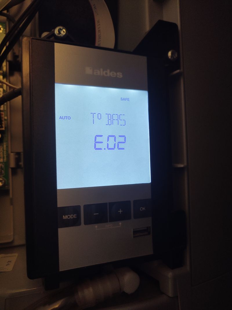

J'ai un ballon thermodynamique de marque Aldes B200 T-flow hygro de 2017. Satisfait jusqu'à ce jour, j'ai un code Erreur " E.02 - SONDE T° BAS " qui s'affiche.
La production d'eau chaude est coupée et celle-ci est maintenue avec le mode SAFE.
Savez-vous où est (sont) localisés les sondes de température sur ce modèle ?
Je pense avoir localisé la sonde de température haute, mais la sonde de température basse, je vois bien le fil mais je vois pas au celle-ci peut être.
En vous remerciant.

Bonjour, nous avons le meme soucis,
apres demontage , ma sonde semble en court circuit ( 115degres relevé sur le ballon)
la sonde est sous la ref 35122412 chez aldes, mais surprise, Aldes la vend HORS TAXE plus de 115euros!!!
( alors oui y'a les 2 sondes vendu ensemble) mais je me demandais si notre pote aliexpress ne pouvais pas me trouver une NTC equivalente a moindre cout. ( imaginez, un chauffagiste, avec 30minute de main d,'oeuvre, le deplacement, la pieces, ça vous coute les yeux de la tete pour une sonde qui vaut en realité pas plus de 15balle en chine...)
