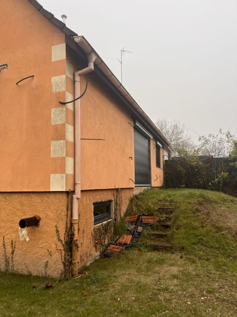

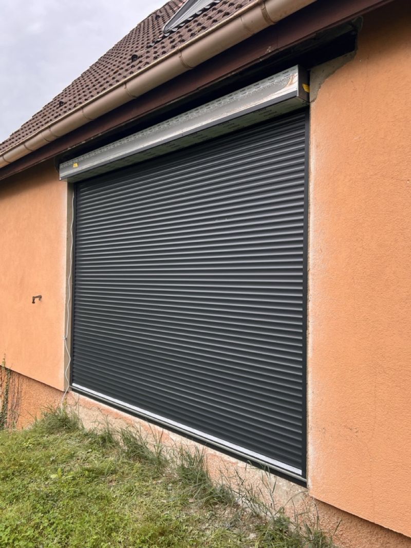

La baie coulissante a été posée sur une réhausse reposant sur la dalle, pour être à peu près “affleurante” à la future terrasse, en assurant une continuité avec le plancher du RDC.
• Vue avant ITE – on voit la réhausse sous la baie :
• Vue du terrain avant ITE – la butte où viendra la terrasse :

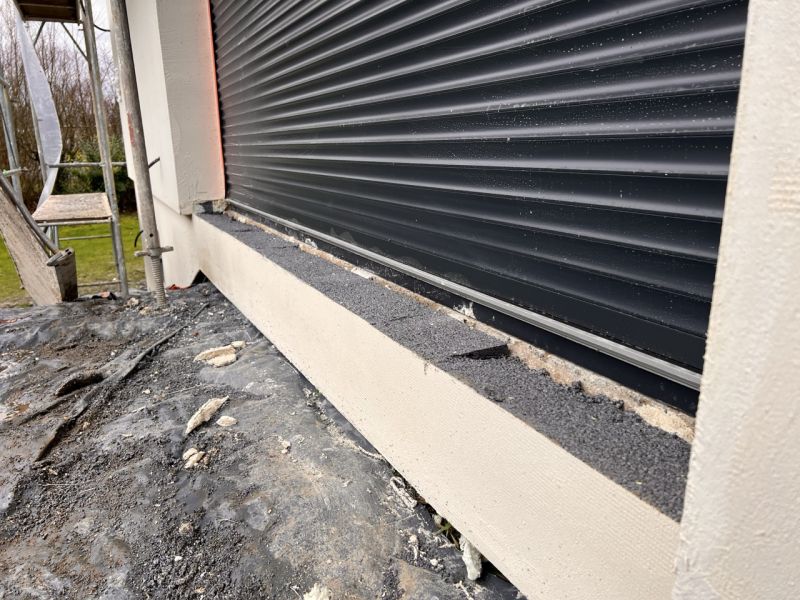

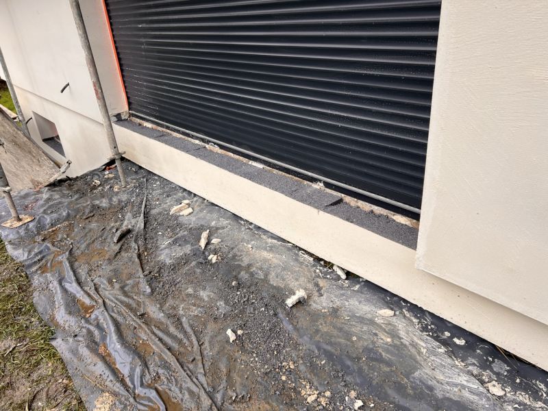

Lors de la pose de l’ITE, l’isolant en PSE graphité est venu recouvrir cette réhausse. Il a ensuite été partiellement raboté par les artisans (comme évoqué dans le sujet principal).
• Vue après ITE – le PSE graphité passe devant la réhausse, sous le seuil :
• Gros plan sur l’état actuel – PSE non enduit en partie basse, au droit du seuil :
À ce stade, je n’ai pas connaissance d’une étanchéité type membrane / bande bitume posée sur la réhausse béton au droit de la baie.

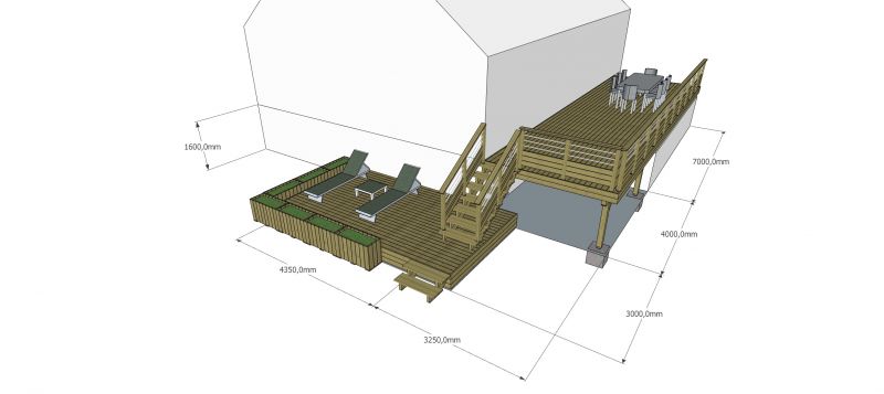

Projet de terrasse
Une terrasse bois sur plots béton est prévue devant la baie.
Les lames arriveront quasi à niveau du seuil (1–2 cm en dessous, en visant la cohérence avec le DTU 51.4 pour les terrasses bois).
L’eau s’évacue sous le platelage, ce n’est donc pas une terrasse “étanche”.
• Visuel du projet :

Aujourd’hui, il n’y a pas de traitement d’étanchéité clair à la jonction entre le seuil de la baie, la réhausse béton et l’ITE.
J’ai deux sons de cloche de la part des artisans :
Option 1 – Bande d’étanchéité (menuisier)
Le menuisier préconise une bande d’étanchéité (bitume ou autre) entre le seuil béton et l’ITE / la baie.
Mes interrogations :
• Si on part sur une bande bitumineuse, elle ne devrait normalement pas être collée sur le PSE graphité, mais sur le béton (support minéral), avec un relevé.
• Les solvants de certains produits bitumineux attaquent le polystyrène : faut-il une bande spécifique “compatible PSE”, ou plutôt une membrane EPDM / butyle avec un collage adapté ?
• Vu que le PSE est déjà en place sur le dessus de la réhausse, faut-il déposer ce PSE sur la partie horizontale pour revenir au béton, poser l’étanchéité, puis refaire une protection/isolant adapté ?
Option 2 – Tablette aluminium (ITE + terrassier)
L’entreprise d’ITE et le terrassier préconisent une tablette aluminium (bavette avec relevé) pour assurer l’étanchéité et la protection du pied d’ITE.

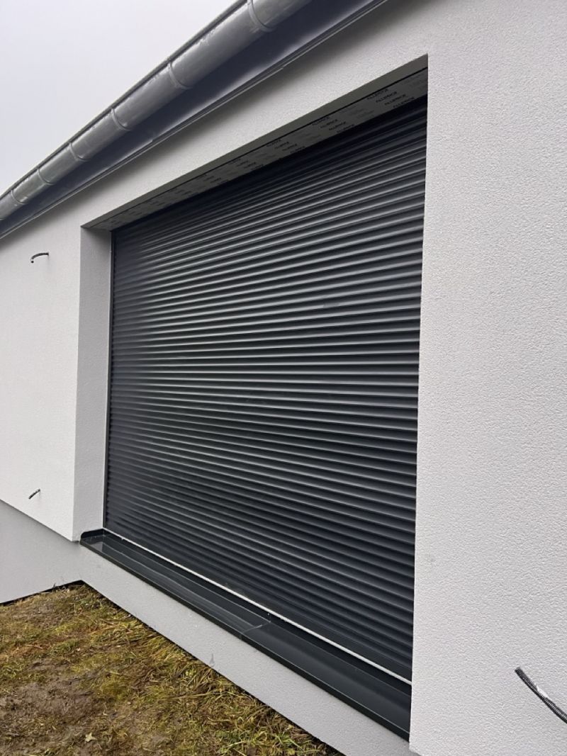

Au final le menuisier est venu posé une tablette en aluminium : la même que pour les autres menuiseries.
Donc dans mon cas, ça ne permettra pas de supporter le poids d'une personne qui prendrait appui sur la tablette, mais au moins l'étanchéité est assurée, et le passage / l'appui sera géré plus tard par la terrasse...
Dept : Bas Rhin
ok, donc partiellement réglé, l'étanchéité étant un problème majeur.
