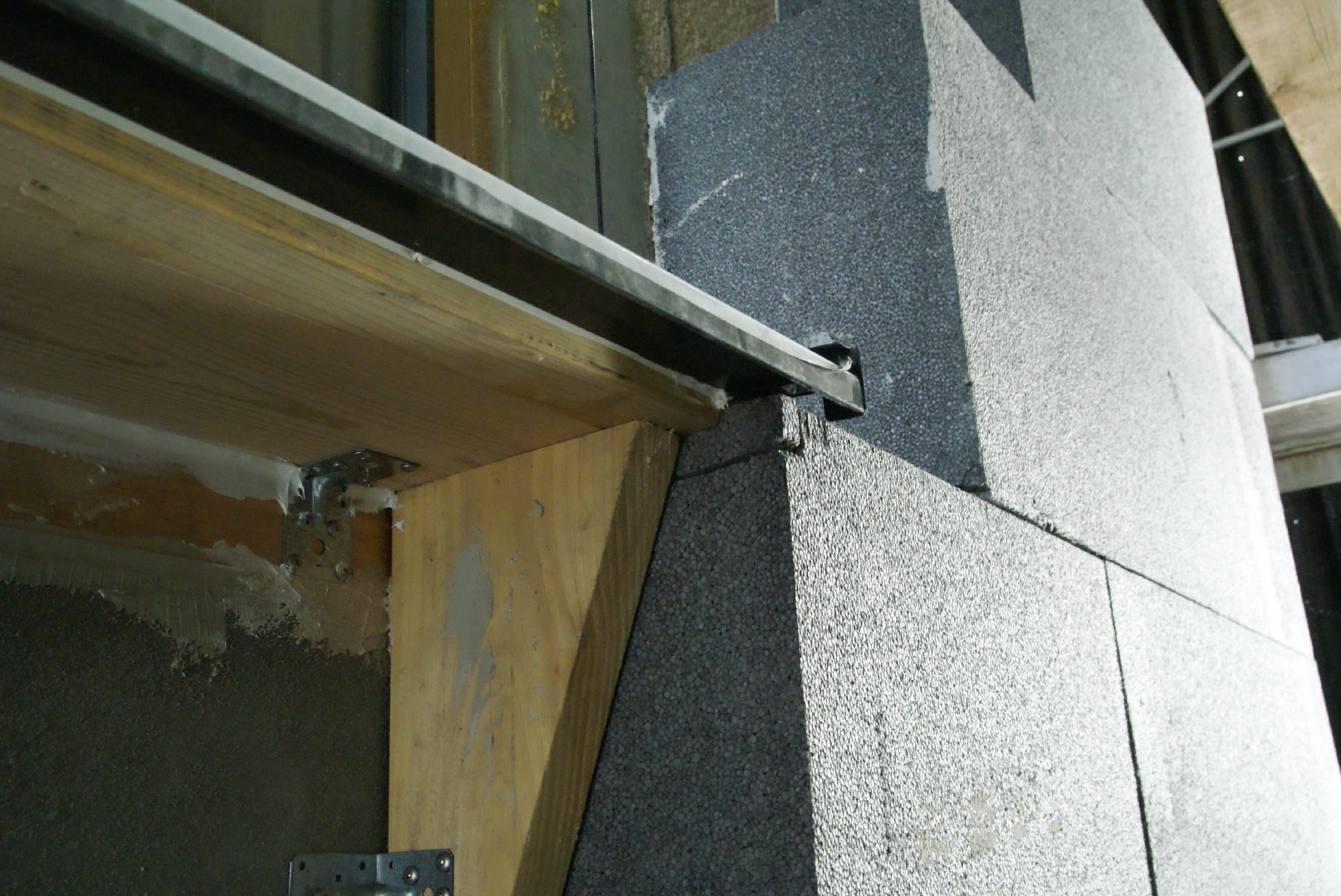

Je cherche une solution pour réaliser mes seuils de porte d'entrée et de baie vitrée.
J'ai une ITE, y compris en sous-bassement, ce qui fait que les seuils devraient reposer sur l'isolant, pas solide du tout ...
Surtout que mes menuiseries seront posées au nu extérieur de la maçonnerie ou presque, donc pas de possibilité de faire reposer le seuil à l'intérieur
Du coup, j'ai un problème à l'extérieur. Et j'en aurai un à l'intérieur si je n'arrive pas à trouver une solution pour limiter le pont thermique car je devrai isoler de l'intérieur, avec un risque de fissure du carrelage puisque l'épaisseur de chape sera très réduit à cet endroit...
Auriez-vous des idées ?

Ce n'est pas une idée, mais un réalisation de pro sur une maison certifiée passive : http://www.renopassive.fr/public/DSC06431.JPG
Même principe pour les fenêtres et la portes.

Chez nous: seuil en tole d'alu grain de riz (éviter les glissades). La tole est collée sur une tablette en 3plis mélèze. La tablette est tenue à la maçonnerie grâce à des équerres noyées dans l'isolant. Si tu veux déposer une ouverture au nus ext de l'isolant, alors il faut réaliser un coffrage tout autour de l'ouvrant...

je déterre ce vieux post pour une question au sujet de cette réalisation de ces tablettes bois habillées alu.
Pouvez vous me dire quel bois a été utilisé pour les réaliser ? as t il été traité ?
merci

C'est du bois de charpente, tout simplement (pin Classe2).

merci pour votre réponse et surtout pour avoir publié des photos de cette réalisation.
Ne sachant pas comment m'y prendre pour bien fixer mes tablettes extérieures, je vais reproduire votre idée.
J'avais juste peur que le bois soit soumis à de la condensation sous les tablettes alu (comme pour un toit bac acier)
