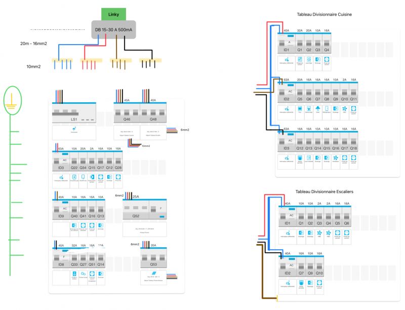

Je me lance dans la réfection partielle et la mise en sécurité de l’installation électrique de la maison de mes parents dans la Drôme, et j’aurai aimé avoir vos avis avant de tout acheter et de me lancer.
Voila le schéma de ce que j’envisage de faire. (Je n’arrive pas à le charger en bonne résolution sur le forum).
https://drive.google.com/file/d/15_DcTCNX46gJa5y459EtuRCCwBhWdnNr/view?usp=drivesdk
Dans l’idée, j’aimerai faire passer le consuel pour les assurances.
L’installation est en triphasée et va le rester, car la pompe de piscine est en tri.
Pour le moment l’arrivée est sous calibrée en 6mm2 et alimente 2 tableaux (cuisine et escaliers), sans aucun disjoncteur avant le 30mA de la cuisine.
Je prévois de rajouter un tableaux principal au niveau de la machinerie Piscine, pour pouvoir dispatcher les multiples caves et pièces du RDC. Et repartir de là, vers les tableaux « cuisine » et « Escalier » au dessus.
J’imagine alimenter le principal en 16mm2 (qui peut le plus peut le moins), et 10mm2 ensuite.
J’envisage aussi d’installer un parafoudre (Zone AQ2 avec des lignes aériennes).
Doit-il être placé en amont du compteur principal ou peut il être placé en parallèle comme sur le schéma, en respectant la règle des 50 ? Un T2 serait tout indiqué. Mais quelle puissance me conseillez vous par rapport à cette installation ?
Et nous aimerions aussi installer des panneaux solaires sur le toit, plein sud toute la journée.
J’ai vu qu’il existait des Kits Plug and play, avec micro onduleurs. J’imagine produire 6kW sans revente à EDF.
Je ne suis pas encore bien calé la dessus, je vais étudier tout ça. Mais j’ai prévu un disjoncteur dédié en tri pour alimenter ce tableau spécifique.
Merci pour vos observations et retours.

Bonjour, je n'ai pas de compétences poussées en électricité par contre 6 kWc en autoconsommation sans injection, ça me parait beaucoup.
Si c'est sans vente du surplus, c'est différent mais vous aurez la TURPE "majorée" pour avoir le droit d'injecter sur le réseau, même gratuitement.
